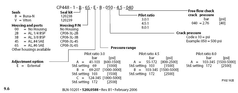

楼主.我现在特别需要sauer-danfoss的中文产品简介.我需要查一个阀.型号是CP448-1-B-0-E-B-3.0-040.想知道是什么阀,原理是什么,加急,请您帮助我.我的QQ是410332454.邮箱是MEILI6442@163.COM
发表于 2007-9-3 08:22:07 | 显示全部楼层 来自: 中国浙江宁波
在FTP里我上传过全套的sauer_danfoss的中文产品样本,你可以去看看。5 t4 x- E# H% |, L, `5 {
网站上找找看:http://www.sauer-danfoss.com/Literatur/index.html
% {) v5 ?5 Y& [+ N# D不过帮你找了份英文的样本,根据你提供的型号应该是平衡阀;& X; F: p8 I) j/ n

上面的阀我在上海豪高公司购买过,上平衡阀
