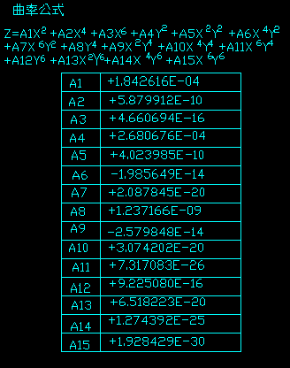

Pro/E能否作出由下面高次方程形成的曲面0 n- }) n/ ~3 t

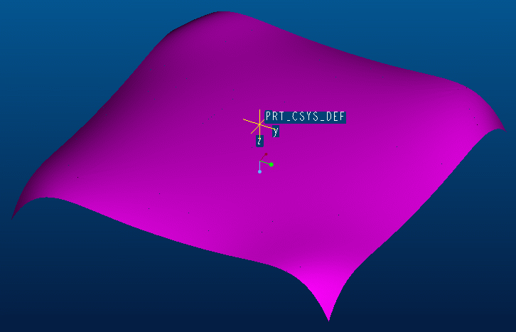

发表于 2008-9-8 21:30:24 | 显示全部楼层 来自: 中国陕西西安
当然是曲面方程,这是我们这儿的老大用wildfire3.0做的,取区域是860*860
9 T+ D3 t& b, N/ _8 }# v
0 f! P% ?6 _* U6 h) d0 z$ V0 J[ 本帖最后由 chfm321 于 2008-9-9 07:42 编辑 ]
参与人数 1三维币 +10 收起 理由
wsj249201 + 10 对,就是这个形状。请将步骤回帖说明!

这是电视机屏幕曲面方程,条件已经相当的充分

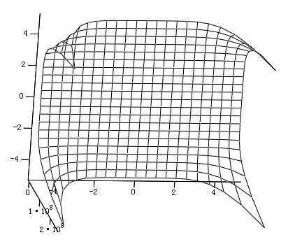

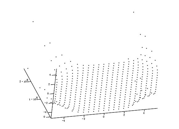

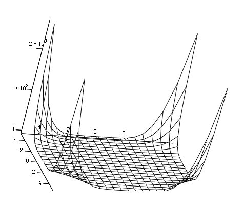

x^2+x^4+x^6+x^2*y^2+x^4*y^2+x^6*y^2+y^4+x^2*y^4+x^4*y^4+x^6*y^4+y^6+x^2*y^6+x^4*y^6+x^6*y^69 o1 K' }- r* L; h% @
没有加系数呀!7 u3 C; U3 M+ F) s
用数学软件做了图,抓几张!( X+ i& F/ s, s6 d, X+ F
4 d0 Q3 `% d0 y. E+ \ 截图02.jpg " V" ?5 f9 v' N- F8 [
2 m6 k2 a' W1 `$ y! Y+ d3 P
个人观点:
( V4 n) g$ R5 C$ X利用数学软件,根据方程生成点,然后用点生成曲面。9 X- C+ K' p. v, J
- v$ X* ~2 I7 Z2 i[ 本帖最后由 suiker 于 2008-11-24 22:04 编辑 ]
