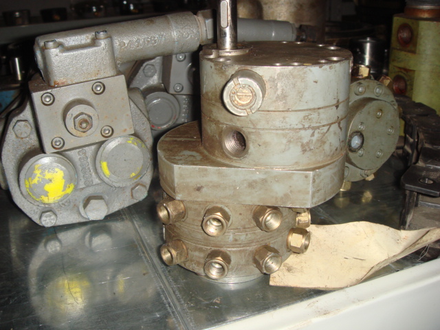

 楼主| 发表于 2007-9-9 19:02:33 | 显示全部楼层 来自: 中国辽宁沈阳
看一下我拍的科宝多头泵照片

发表于 2007-9-9 19:28:45 | 显示全部楼层 来自: 中国天津
oceandee# t& i+ a  r0 O" E1 ^+ d3 y& z8 B
你说的电线在哪? 我看象测压的那种管。再有你说的  床身隔不远就有一根回油管引回油箱。我不懂静压导轨,疑问是  既然多头泵将油打到导轨处,还用回油吗?请仔细看一下,是不是油箱向多头泵的供油管。

发表于 2007-9-10 21:47:20 | 显示全部楼层 来自: 中国山东济南
我们公司有几台数控落地镗铣床用的是静压导轨。一般来讲,静压导轨在机床立柱下滑座上有几个对称分布的油区。当泵站正常工作时,下滑座靠7-8MPa的油压浮起,浮起量在0.02mm-0.04mm之间。楼上几位朋友发的应该是多头柱塞泵吧,个人感觉那是不是润滑用的?我们这有个老的捷克镗用的就是类似的润滑泵。静压导轨通过机床24V控制电源操纵电磁换向阀增压和泄压,是有回路的。在现场调整方面,比较难做的是保证每个压油区的油压相等,以使导轨的浮起在允许的范围内不出现偏斜。

发表于 2007-9-11 20:07:11 | 显示全部楼层 来自: 中国江苏南通
发表于 2007-9-11 20:17:22 | 显示全部楼层 来自: 中国河北唐山
我公司用的磨床使用的是静压导轨,由多头泵一级供油,分配器二次分配,压力反馈,能够使导轨稳定运行,楼主说的回油应是系统的泄油管,回油通过床身的油道回油,图中的测压点应该是检测系统压力报警用的。

发表于 2007-9-11 22:20:00 | 显示全部楼层 来自: 中国天津
回复 #12 DONUVE 的帖子
我那个是齿轮的,好像是等压等量分配 油的,我现在的问题是垂直导轨(受翻转力矩)那么滑快上各点受外力是不一样的,多头泵输出 等压力 怎样同 不一样外力相平衡?那位熟悉的朋友给解答以下。8 O' A4 u$ L' t+ }* f6 G8 I3 ^+ t

发表于 2007-9-12 23:01:08 | 显示全部楼层 来自: 中国山东济南
回复 #15 奥凯 的帖子 + D% a# s5 {1 J1 f! e
垂直导轨平衡翻转力矩的,小型机床只用两个平衡油缸,象XK2414×50,就只有两个平衡缸,压力大概12MPa。大型机床翻转力比较大的,都设有背压油区,靠调节油压来抵消的翻转力。
发表于 2007-9-22 23:57:08 | 显示全部楼层 来自: 中国湖北武汉
多头泵是一种由多个齿轮泵组组成的液压泵,中国在1977年就研制成功,只是当时机床行业没现在这样红火,很多人对它不了解,业内也很少介绍.只在小范围内传经送宝.
( O3 A# c# t7 c! L6 m多头泵内部结构是用一组相互啮合的齿轮同步旋转,同时泵油而得到每个出油口流量相同,供给每个油腔,通常称为一泵一腔恒流静压,可用于立车工作台静压道轨和刀架溜板移动,卧车静压主轴,轧棍磨静压主轴,滚齿机静压主轴,落地镗床下滑座移动,龙门铣工作台移动.....

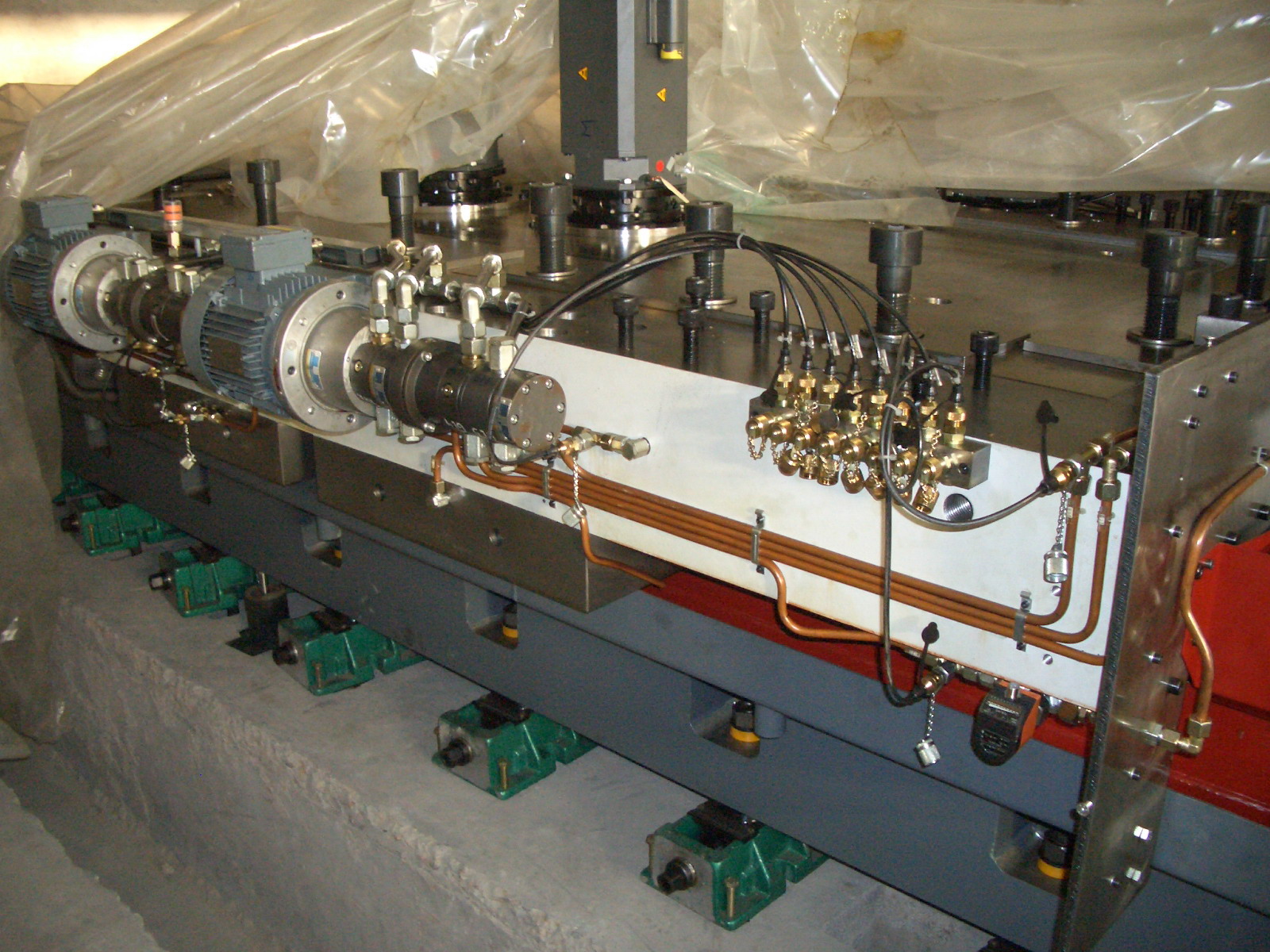

发表于 2007-9-23 00:04:46 | 显示全部楼层 来自: 中国湖北武汉
我来猜一猜图片的设备
发表于 2007-9-23 00:27:04 | 显示全部楼层 来自: 中国湖北武汉
此为一台落地镗,导轨为闭式静压,滑座移动为双交流伺服电机齿轮齿条无间隙传动,电机在立柱装里面,不知有没有人孔?老外的东西是好,花了不少吧!
