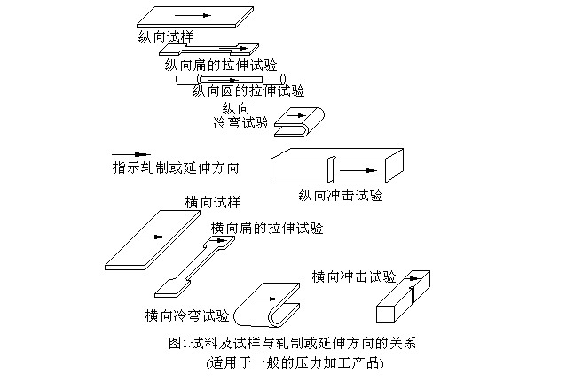

假如有两条供货渠道:/ R- _. W3 A* [  T9 \
1. 宝钢:经过连铸连轧等一系列工序,制成外径10mm的圆钢
& l7 }9 x* o; L9 Y  ~* Q+ K" ~2. 钢锭或板坯,很多的中间制造商扎制外径50mm,在经过轧制、冷拉成外径10mm的圆钢
1 A' N  ]# l3 F  O) u7 J6 V# ^! D  o1 s& d. B
第一条渠道,中间制造工厂没有
  e  g9 a2 {) P: }: P第二条渠道,中间制造工厂很多
1 E6 o5 G- E* C& ^% S+ s8 d" M" b8 r3 x9 u
实际的市面供应也是如此,怎么取样检测钢材的力学性能,特别是第二条渠道,不知道经过多少贸易商和制造商,渠道链太长了,到最终用户手里虽然有检测报告(但那是一次次复印得来的),但是经过后处理的钢材力学性能肯定是变了,比如,冷拉后力学性能肯定会提高。
9 C. Q2 ]: S" A1 P- r0 d2 Q
+ [3 @( j& a/ O如何取样来检测呢?这关系到如何控制小供应商的问题!

根据你购买产品的相关标准,确定检测项目,如拉伸,弯曲,冲击,硬度,化学成分,金相等等,并确定取样数量和取样部位(一根上,还是两根或三根上取),然后根据GB2975对样坯进行取样,确认取样部位和方向,然后根据产品标准上引用的试验方法进行试验,最后根据试验结果和产品标准中规定的标准值进行比较,确认产品是否合格。如果不合格,确认如何复验和仲裁。

发表于 2007-9-4 07:45:05 | 显示全部楼层 来自: 中国天津
给楼主一个试样制作的参考图片,供参考。
