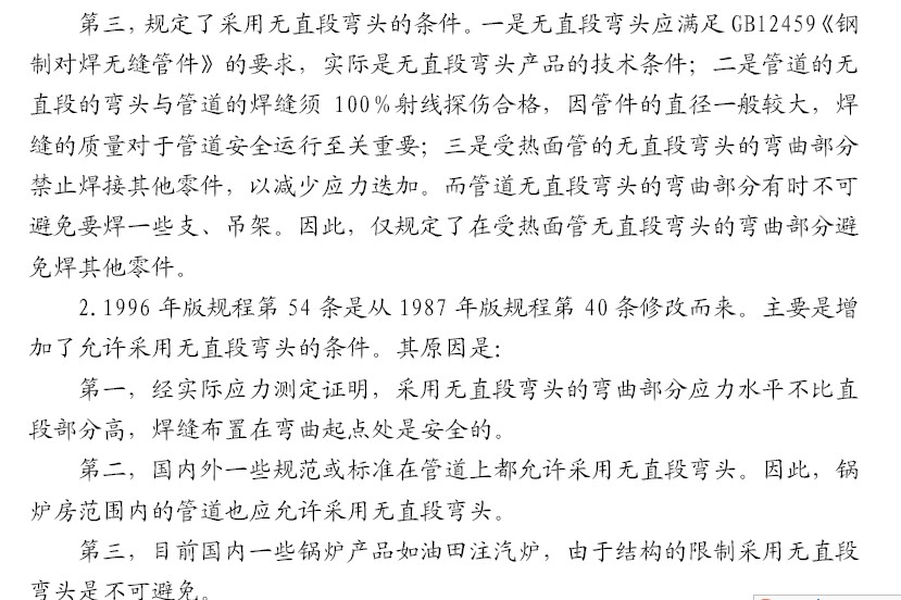

    《蒸汽锅炉安全技术监察规程》第54条有这样一段话:“受热面管子以及锅炉汽水管道如采用无直段弯头,无直段弯头应满足GB12459《钢制对焊无缝管件》的有关要求,且无直段弯头与管道对接焊缝应经100%射线探伤合格。”5 q/ O) ]0 m. A
    从字面上看,这段话的意思很明确,就是无直段弯头与管道对接焊缝应经100%射线探伤合格,而无直段弯头与受热面管子的对接焊缝无需经100%射线探伤合格。在规程解析中也没有明确说明,而实际工作中,监检人员却认为两者都需100%探伤合格。' d4 C0 c) X# T0 S1 f1 w& z
    请问规程中这段话倒底应怎样理解?有没有官方的解释?

我不同意楼上的意见,解析中也明确了管道与无直段弯头需100%探伤,注意:是特指管道,而对受热面管只是禁止焊接其他零件,而并未对探伤作进一步要求。

从这句话来看及《锅规》释义来看,监检人员的理解是对的,标准中说的管道可以理解受热面管子为或者至少应包括受热面管子。释中的后面那句话是“无直段弯头的弯曲部分不宜焊接任何元件”是对另外的一种情况进行强调,和探伤不存在任何冲突和不当。

 楼主| 发表于 2007-9-3 18:56:29 | 显示全部楼层 来自: 中国江苏无锡
虽然目前所有的人都持反对意见,但是我还是坚持我的观点。
5 v/ ^7 w. V  s+ x    首先,即使在《蒸规》中,管子和管道也是两个概念,如第85条“集箱、管子、管道和其他管件的环焊缝(受热面管子接触焊除外),射线或超声波探伤的数量规定如下……”。查找整个《蒸规有关“管道”的字样,没有哪一个与管子是混为一谈的。
8 X) u/ ~( H- f& S% w7 \) C; U    其次,《蒸规》中明确规定了无直段弯头与管道对接焊缝应经100%射线探伤合格。注意是“管道”。! J1 U" w, f; l/ P  B) ?& Q. y
    再次,在《蒸规解析》中也指出“管道的无直段弯头与管道的焊缝须100%射线探伤合格,因管件的直径一般较大,焊缝的质量对于管道安全运行至关重要,”如果受热面管子也包含在内的话,何来“管件的直径一般较大……”云云?6 N; B5 I/ _% V- Z) m, @* m% y6 I
    最后,《蒸规》着重在于安全方面,一旦发生意外,大直径管的危害程度大于小直径管,从探伤比例来说,一般都是大直径管的探伤比例高于小直径管。! q% v4 G, M3 n2 s% o
    以上是我对《蒸规》及其解析的理解,不到之处请专家指正。
