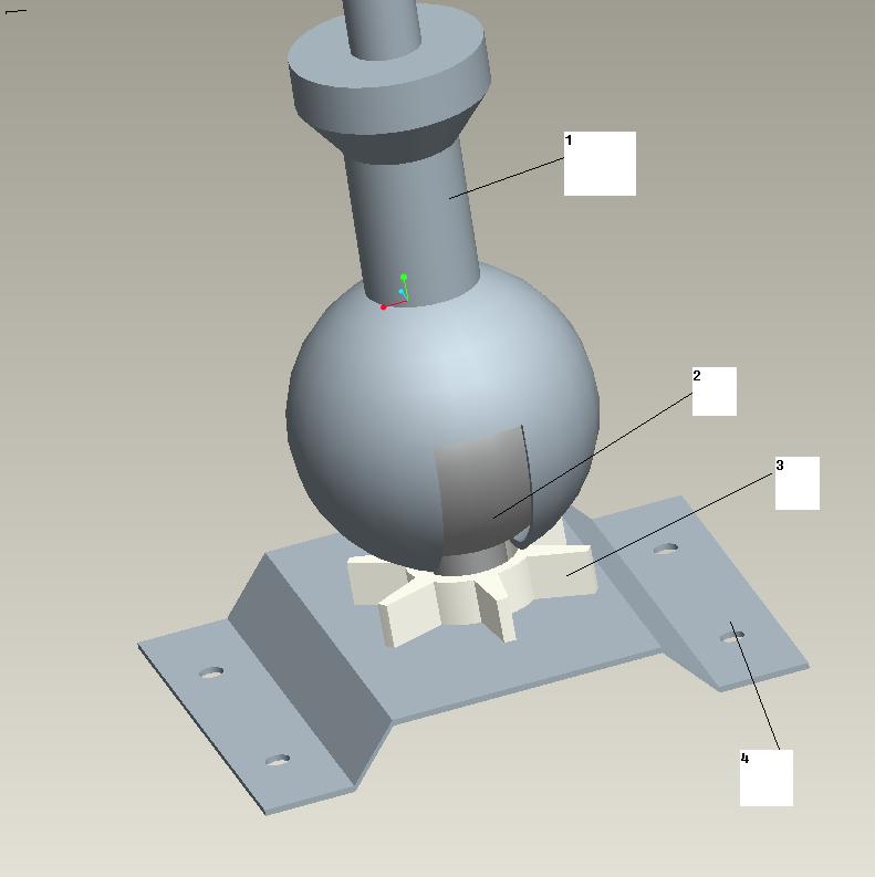

7 w5 T5 J9 U1 p5 h. _如附件图中所示的结构,利用球铰接,实现1和2之间角度可调,3用来锁紧调好的角度,4是用来固定在安装的平面上。  R0 @- C8 Q4 _: S# r# b
有点类似于照相机的三角支架。
; {; c/ H$ ?) G4 G感觉应该有的卖,但是在网上找了很久都没找到,不知是不是因为搜索的名字不对。- O8 K- t8 P9 Z: A
曾经搜索过:球铰接;角度可调 支座;5 e* B" D- w, c$ P% L) F: Y
6 Z5 @- i0 _$ I% ]! t9 @, H还请问版上高手,不知这种结构有无专业的叫法,是否像轴承之类的形成国标,可以根据需要选购不同规格?
$ s+ N: o" N9 i& T+ Z7 u+ r谢谢了!

应该是球面铰接机构
& s) X8 ^8 V. B* k  I9 Q有一点不明白,图示装置只在一个平面上可以转动,为什么要用球面呢
 楼主| 发表于 2007-9-3 13:15:29 | 显示全部楼层 来自: 中国香港
谢谢zyd_hf" R% J, s, k6 V: r2 Q1 V
我需要的结构是可以两个平面旋转的,第一感觉就是用球面铰接。这个图只是一个别的产品中的一部分,感觉这部分功能满类似的,所以借用了它的样子。
) D( {4 M% B, z+ z* c这个结构是可以两个平面转啊,一个是绕垂直与4底座得轴转,另一个是沿着1缺口处转。& F; I2 j5 V; M$ ?# g
搜索“球面铰接” 没有出现相应的产品,是不是这种装置还是要自己设计、生产,没有专门的厂家生产啊?

是不是  看看浮动支撑

球头支座?????????

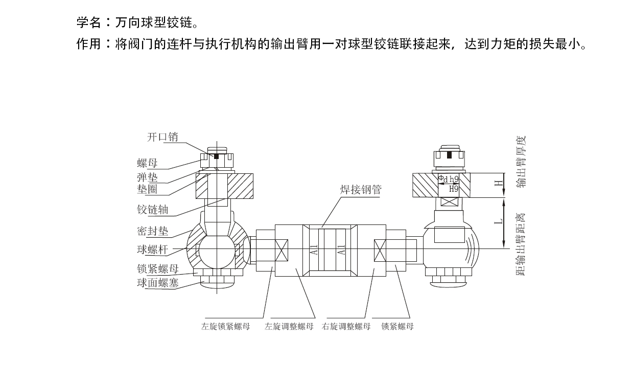

楼主,你的东西应该说是机构而不是结构!与球形铰链相似,你可以参考一下
2 X8 D6 j. P8 J7 l3 X8 r; F* d: c4 }9 q" n
[ 本帖最后由 renyueming2001 于 2007-9-20 08:29 编辑 ]
球形铰链.pdf
