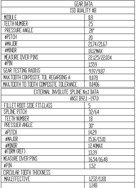

参数.jpg 各位大侠!' y& |$ }; j) W0 o
请问有人看的懂两个表格中的参数吗?现需要将这这两种齿用二维绘图软件画出,请问什么软件可以将它们转化成图形.谢谢!

这应该是最普通的溅开线齿轮吧!模数0.8

普通渐开线外齿轮,m=0.8,Z=25,β=05 o/ @0 ]- M; ~+ e' h5 n- S
下面那个是双径节花键
