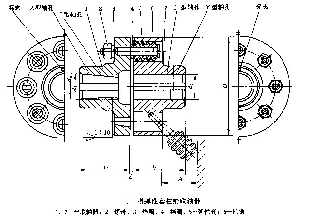

请教LT13型弹性套柱销联轴器相关尺寸如何确定(见附图)8 ?) v9 R) l) j3 a0 e6 {& p( p

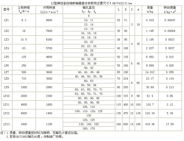

按传扭矩进行计算,机械设计手册上都有,查一下就行。
发表于 2007-9-5 10:37:11 | 显示全部楼层 来自: 中国山西太原

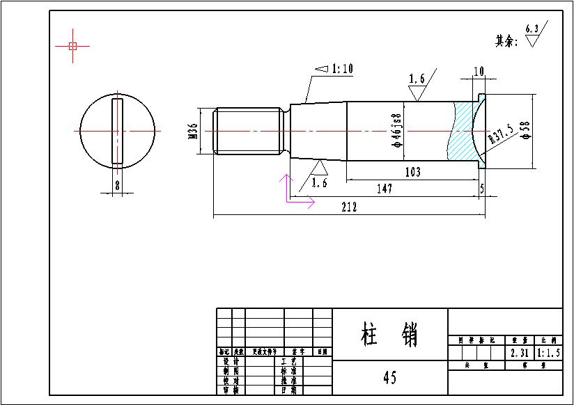

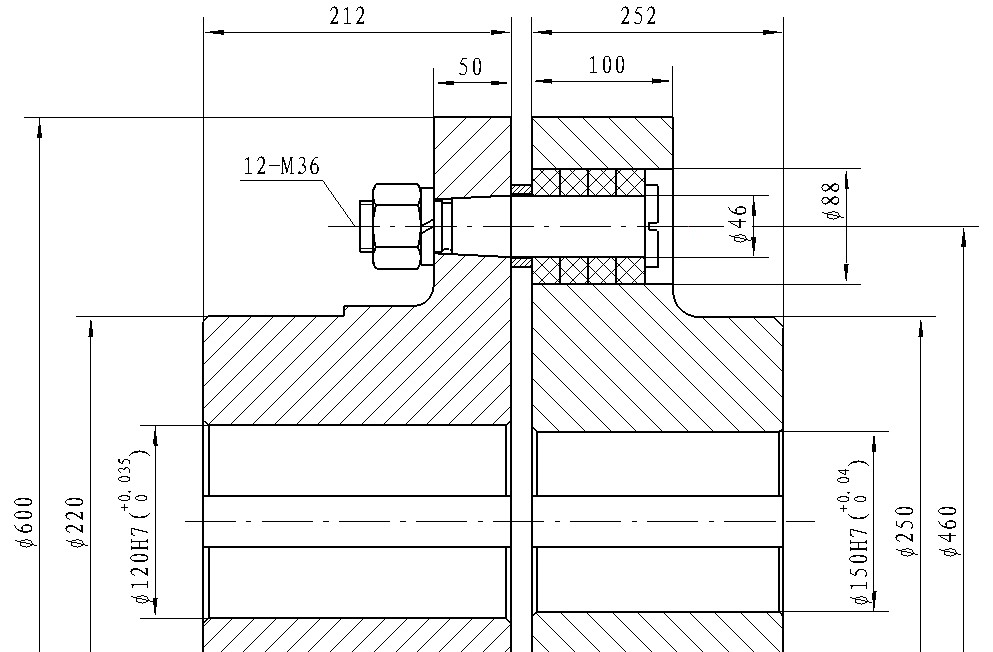

部分尺寸可根据《机械设计手册》第四版 第2卷 查出,另一部分尺寸根据柱销(见附图)和弹性圈来定。/ V8 ^9 P+ r) {3 m8 i
L2=110    φA=250    φB=460   φC=88    φD=46   E=M36    L=50    5 i$ `3 T, O2 n- d# D9 [$ W
φA是根据轴孔 φ150定;φC 根据弹性圈(φ86.5×22)定;L1根据柱销圆锥长度定。% j, D  j# k0 f4 _& A, R

谢谢gaoyns : C8 I' w5 n, N+ d
最近我在设计 LT13型弹性套柱销联轴器
) L! Z8 {( e8 ]  M一时查不到弹性圈(φ86.5×22)的资料,谢谢gaoyns  提供有关资料
: t% `3 K5 w' l6 i现将图纸设计好了,应没有什么问题5 H$ e& A) I8 I. i7 g+ }7 {7 l5 ?
