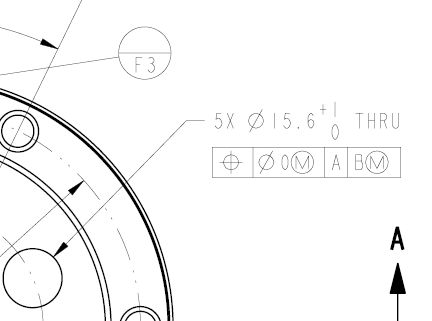

不知道各位对最大实体要求的理解是怎么样的,我问了几位师父结果都不太一样,我是搞检验的,没有确切的说法就无法判定合格与否,请大家帮忙!~~~~~~~

这个在所有的机械设计手册上都有啊
. c" p0 P; D/ ]! _+ n当基准处于最大实体尺寸
, l! u, C5 U( z+ l, b4 ?) @/ {7 M孔15.6处于最大实体尺寸  e8 ~' C  c+ _, B5 r5 ~
的时候. r6 R- ^7 Y( h! V" M
它的位置度为0
0 S+ G8 U9 H/ T$ d* {----------------
9 |0 ~% b" Y: B6 D$ y  G当孔偏离最大实体尺寸时候0 h$ a$ S1 ]2 ]) U7 k
可以用尺寸公差来补偿
2 t# B3 }" E/ g当基准偏离最大实体尺寸时候' D: O6 D/ i! G' ]& e* W, I  x0 ^
也可以得到补偿.8 G. ^" f  m: B6 J& o
6 @- R2 I! A2 ]* K( {! e' e3 t局部的任何的尺寸必须在尺寸公差的范围内.

楼上说的正确,只是“当基准偏离最大实体尺寸时候也可以得到补偿”应该是基准B偏离最大实体尺寸时候5个孔的外置公差也可以得到补偿。

同意2楼的解释,同样这个位置度对基准B的最大实体也是一样的。

当基准偏离最大实体尺寸时候,是被测中心要素还是基准中心要素得到形位公差的补偿?

当孔偏离最大实体尺寸时候,也就是孔增大的时候,这个增大量可以补偿给孔的位置度公差。( Z' J: Z9 v1 e" x1 v0 V# T
当基准偏离最大实体尺寸时候,这个偏离量可以整体补偿给被测要素5个孔的位置度公差。

最大实体要求是控制被测要求的实际轮廓处于其最大实体 实效边界之内的一种要求,即当实际尺寸偏离最大实体尺寸时,允许其形位误差值超出其给出的公差值而得到补偿的一种原则。本人的理解是,当15.6的孔尺寸处于最大实体即15.6时,孔中心线相对于基准A和B的位置度误差为0,当孔的尺寸在15.6-15.7之间时,孔的位置度误差可以大一些。这个位置度误差就是现在孔的尺寸减去15.6的值。
