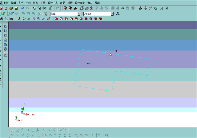

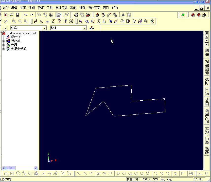

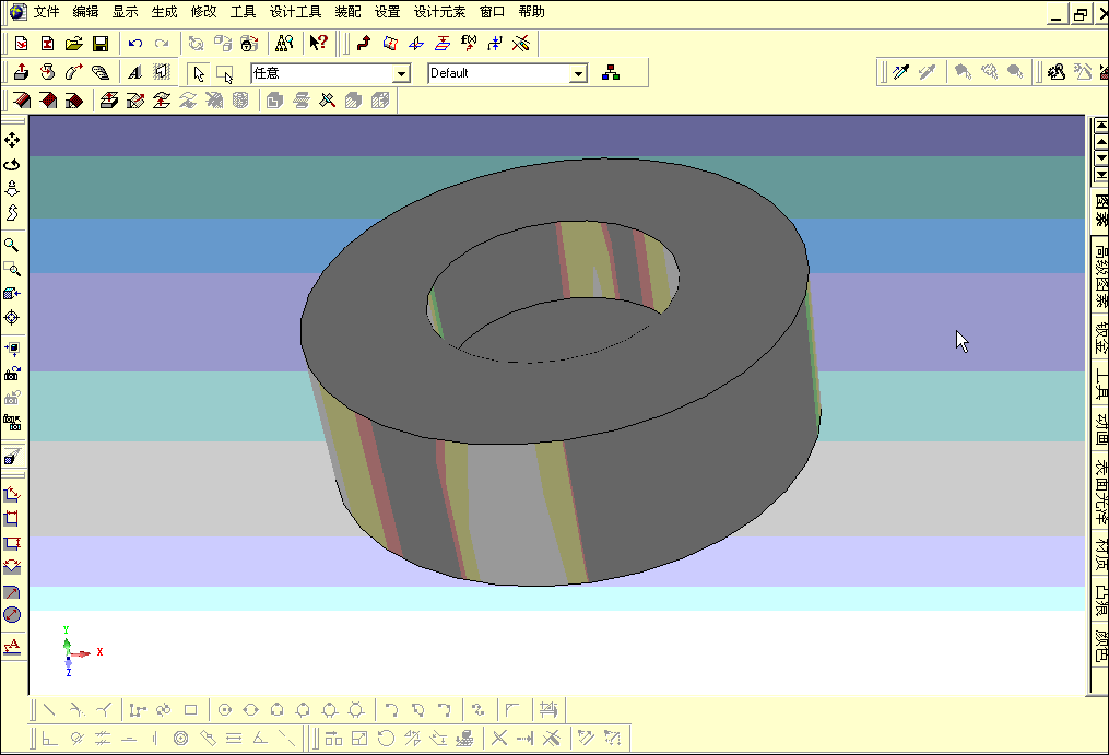

发表于 2007-9-3 16:28:31 | 显示全部楼层 来自: 中国广东佛山
可以实现,不过要在编辑草图状态下,将输入的草图的一边(想做为旋转轴的那条边)与真实的旋转轴重合。) l4 ^8 a1 M" M' E$ z3 T, g0 a$ g
, _, Y- l' y# @1 a2 t
* n  ^0 d0 w( K. B3 q$ g6 U
8 j: x3 J! @- f  w% y(动画下载后看会清晰些)
" I( {+ s, e& X9 @. P. m# |: ]# P+ ]+ Z$ y  O4 v' x
