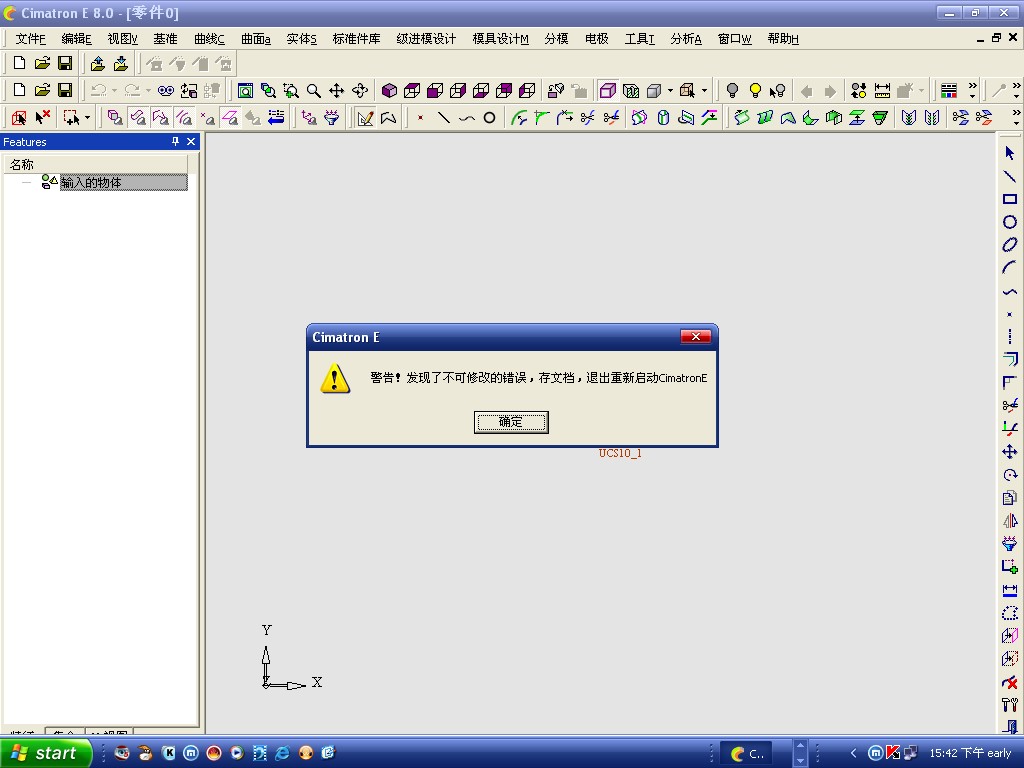

CIMATRON E8安装起来不能使用,我新件一个PART文件后点击草绘图标后就出现下面的提示,大家帮忙看看,我是个菜鸟,是我操作错误还是软件有问题

你的显卡可能有问题,换个试试看

這個問題應該是你的系統不太穩定造成的
0 d. m( N. B$ |: c; }. X) [' m6 F你可以先換個Crack試看看,E8的Crack有好幾個版本跟方法,先試看看# c. d8 o1 z- n: ?4 E2 k3 p+ J
另外跟你常駐的軟體可能有相衝突
' z) x) s5 }9 O1 R0 Z( ]其實我自己也有時候會出現這問題,一般是連續畫幾個東西,組來組去,不停打開檔案,跳來跳去的,就會這樣了+ z4 }! S( c+ Z. s6 s6 W
所以我現在用都會經常存檔,不然也不知道怎樣解決的

显卡驱动问题~换驱动~~
发表于 2007-10-21 01:03:54 | 显示全部楼层 来自: 中国广东中山
下一个新的显卡驱动就可以解决,我的就是这样

是你显卡的问题,你可以测试一下,在桌面点击右键进入属性》设置》高级》疑难解答里面的硬件加速取消或降低,在进入cimatron看还出现错误吗(不过显示速度会慢),如果是的话就可以确定是显卡不行。最好是独立显卡!
