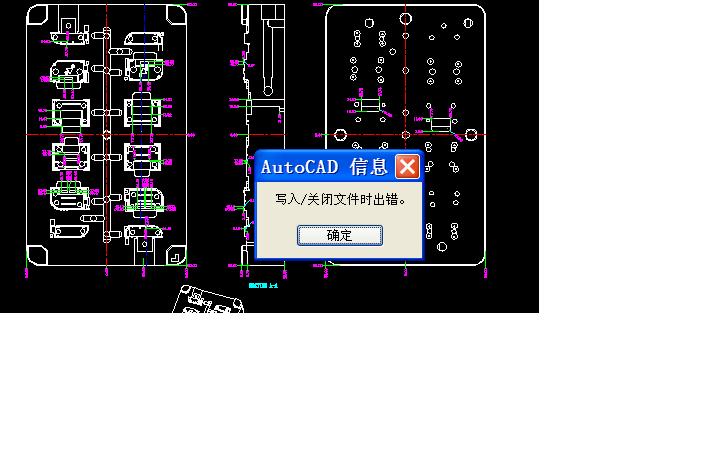

各位大侠:* ]! ~- n) A) O, T* Q) F
/ e. o- E& M9 h0 G0 G& M
   我保存图形时出现如图对话框,不知道什么原因,以前从未有过,还望指教!
: L! p' Y2 K* U. m+ \: Q 001.JPG
发表于 2007-9-3 17:54:03 | 显示全部楼层 来自: 中国江苏苏州
文件可能设置了只读  所以你不能更改  即无法进行写操作
发表于 2007-9-3 18:33:09 | 显示全部楼层 来自: 中国山东济南
有可能上次操作失误,存在.DWT文件,将其删掉即可
发表于 2007-9-3 19:27:09 | 显示全部楼层 来自: 中国浙江宁波
错误块或错误连接的原因; 或者文件写保护;可以执行一下“清理”清除里面无用的对象,试试看;也可以试试将图中所有对象复制到一个新建的文件中试试;

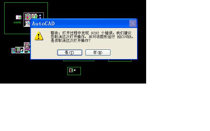

 楼主| 发表于 2007-9-4 07:51:39 | 显示全部楼层 来自: 中国广东东莞
文件没有写保护,打开的时间会出现如图一个对话框,选"否"后打开不可以保存.内容不可复制,也不可以做成块保存.7 |% n1 J4 n! A0 j8 w% ^8 _  }
002.JPG % X% x6 N  H8 n2 Q( Q: U7 R% h" j
" {; y4 W/ H. P% z[ 本帖最后由 wisyf1314 于 2007-9-4 07:53 编辑 ]

1 不要直接点击文件运行,先运行cad程序再打开文件试试
+ {& [3 s% W! u4 q2 把文件复制到别的目录里,修改后缀为dxf,再打开试试

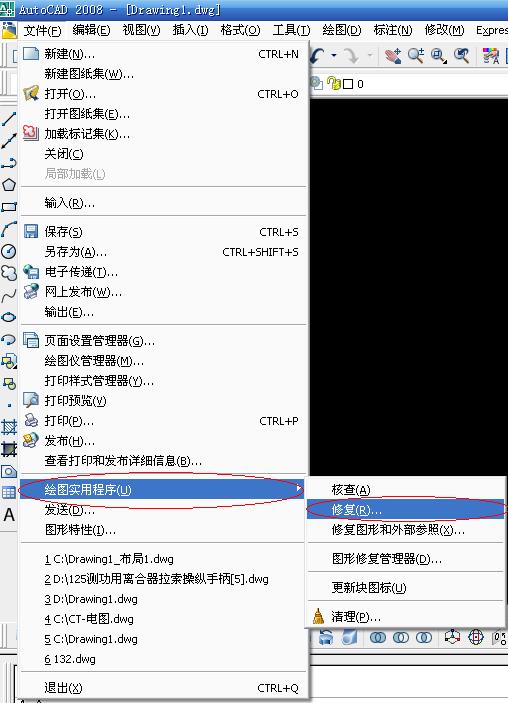

发表于 2007-9-4 08:06:44 | 显示全部楼层 来自: 中国浙江宁波
这么多错误要修复一下先,按下面的方法。
★新手★ + 3 技术讨论
