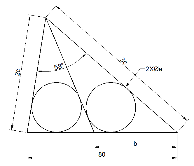

发表于 2007-9-4 08:57:08 | 显示全部楼层 |阅读模式 来自: 中国台湾
原題難度似乎未達本系列之水準,故新增本題。' O) y( Z6 s$ p# m7 n6 p$ r
" S" A6 `4 o- K1 j* C) r

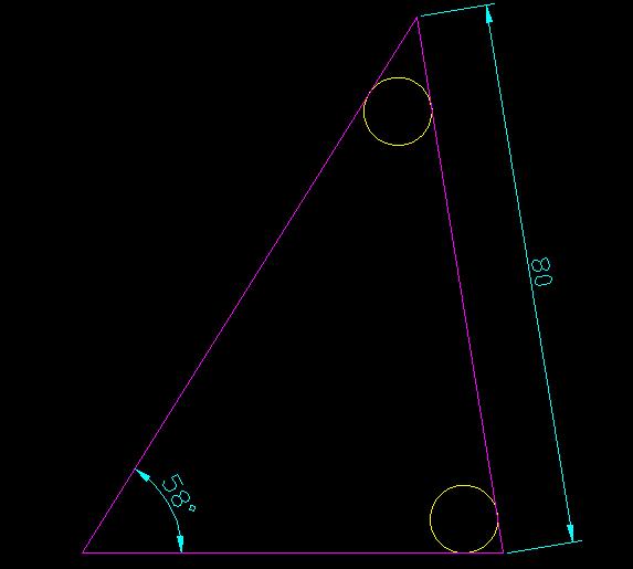

1. a 之直徑值為何?
. D# Z. I! i7 ?7 u; j   (A) 26.6334   (B) 26.6343   (C) 26.6433
参与人数 1三维币 +10 收起 理由
★新手★ + 10 提供作图思考题!

我感觉还是缩放的方法,不过实在确定不了b,是我知识量不够还是缺条件?

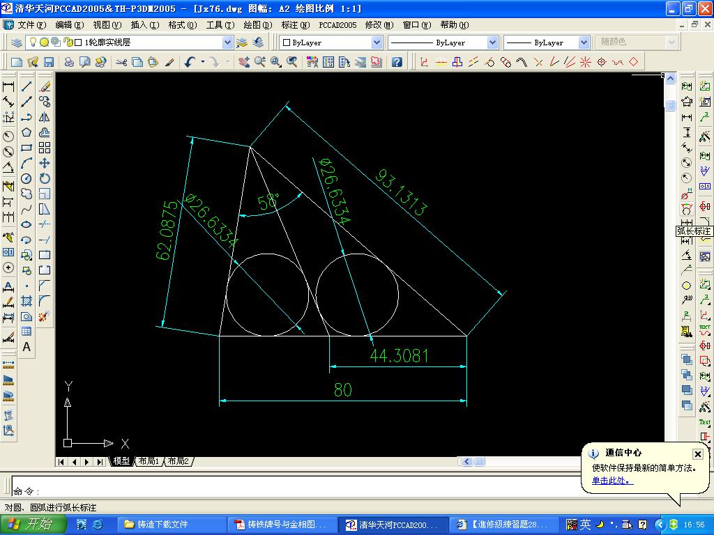

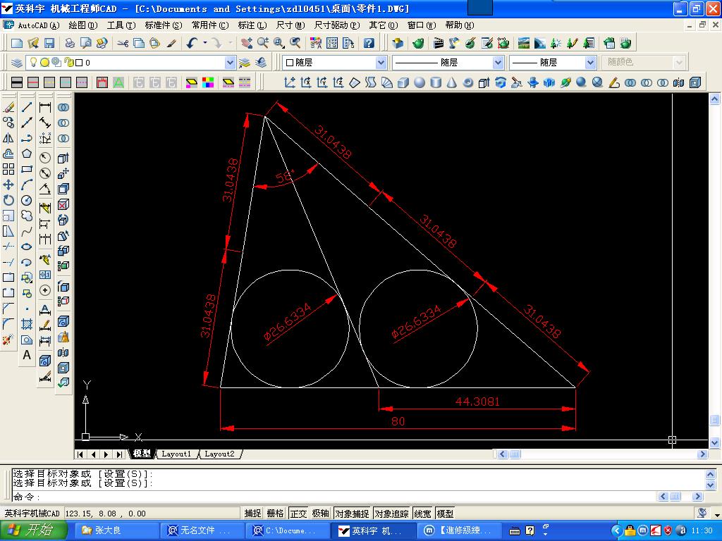

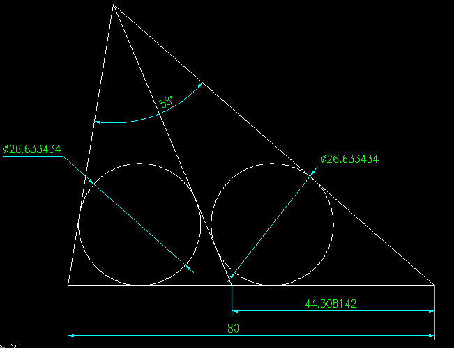

发表于 2007-9-4 12:32:07 | 显示全部楼层 来自: 中国广东韶关
1.jpg / {- D% U% P% k/ Z! @" ~8 B1 ~8 V
5 T1 J5 d& ]7 x; G  D1 j4 C8 [
[ 本帖最后由 hbzyzyc 于 2007-9-4 12:47 编辑 ]

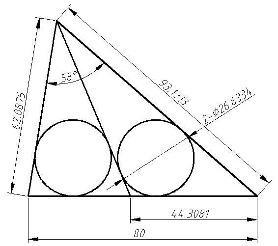

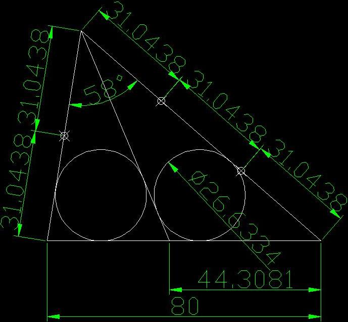

发表于 2007-9-7 10:25:25 | 显示全部楼层 来自: 中国浙江杭州
这个题目关键在于找缩放的参照
/ M( H- u8 E8 i: L  绿色的是辅助线
★新手★ + 5 积极参与

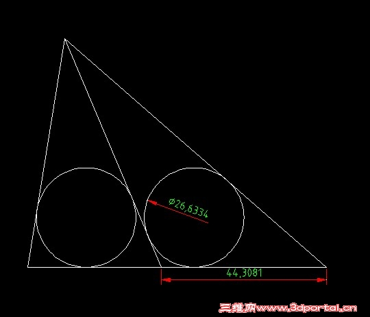

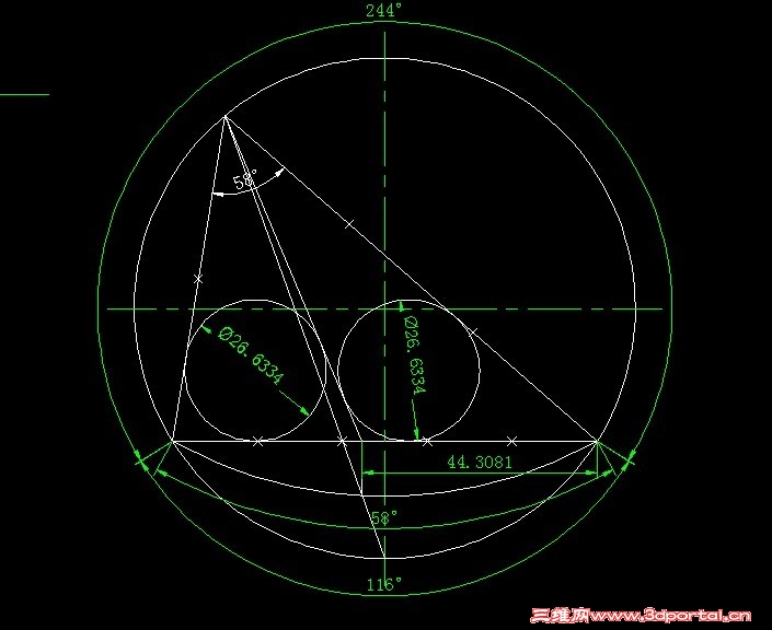

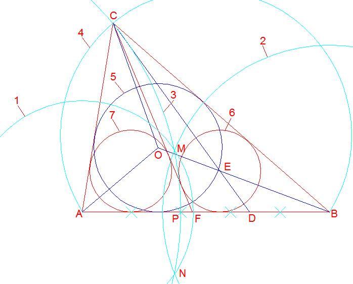

 楼主| 发表于 2007-9-8 14:11:42 | 显示全部楼层 来自: 中国台湾
1. 作水平線AB=808 B) _* A; n$ n2 g6 R- g1 M
2. 以DIVIDE →obj=AB  n=5 →將AB作五等分
2 u2 N9 {% N! _0 s3. 以CIRCLE →cen=A  r=36 →作#1圓
1 L9 j3 ~6 N/ Q6 T" U6 h( o4. 以CIRCLE →cen=B  r=54 →作#2圓 並與#1圓交於M和N' ]. x0 g! l) d8 `# ~# T
5. 以CIRCLE(3p) →1'st=M  2'nd=P  3'rd=N →作#3圓# h$ N$ f6 Q2 R5 x- Q
6. 以ARC →1'st=B  end=A  a=244 →作#4圓 並與#3圓交於C: P; d5 [6 w& ~# C  R: P4 E
7. 連接AC和BC+ B5 F5 o. I. h3 B* R; R1 p
8. 以CIRCLE(t t t) →1'st=tanAB  2'nd=tanAC  3'rd=tanBC →作#5圓
, C/ t7 _( ~! b# }: Y9. 以LINE →1'st=#5圓之圓心O  2'nd=A →作AO斜線
* ^7 q- D1 f9 @* }. @: t- e10. 以LINE →1'st=#5圓之圓心O  2'nd=B →作BO斜線9 [, q6 K! e& G7 c
11. 以LINE →1'st=#5圓之圓心O  2'nd=C →作CO斜線
' H! X1 K& y4 }! y12. 以XLINE(b) →orig=C  1'st=O  2'nd=B →TRIM →作<OCB之等分角線CD 並與BO交於E) d/ y1 Y; p. e% L  P! q
13. 以CIRCLE →cen=E  r=perAB →作#6圓
. K6 [" U' I, ^& k14. 以LINE →1'st=C  2'nd=tan#6圓 →EXTEND →作斜線CF/ b: F, I# }1 }* ~6 @5 F
15. 以CIRCLE(t t t) →1'st=tanAB  2'nd=tanAC  3'rd=tanCF →作#7圓
参与人数 1三维币 +10 收起 理由
★新手★ + 10 经验技术分享

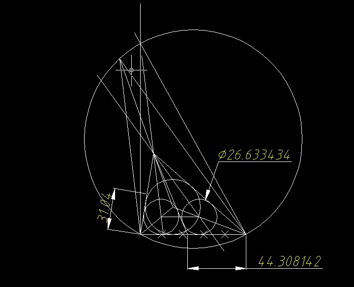

发表于 2007-9-9 12:16:48 | 显示全部楼层 来自: LAN
原帖由 joseflin 于 2007-9-8 14:11 发表 http://www.3dportal.cn/discuz/images/common/back.gif1 u; J; \6 j: Y+ h- l1 @% C) `
1. 作水平線AB=80
% K# N5 V) Z2 c; ]6 t  n$ E1 ]2. 以DIVIDE →obj=AB  n=5 →將AB作五等分
9 q" {+ M0 x4 x& K3. 以CIRCLE →cen=A  r=36 →作#1圓$ l# }) o1 m. j/ V6 K
4. 以CIRCLE →cen=B  r=54 →作#2圓 並與#1圓交於M和N: s8 J8 A1 f9 x8 E4 E# N
5. 以CIRCLE(3p) →1'st=M  2'nd=P  3'rd=N →作# ...
" z2 v( e% p' M% _9 L) F$ S  `joseflin 的画法有问题,主要是在第12步,这样画出来,CO线与CF线是重合的,得不出相等的二个圆。

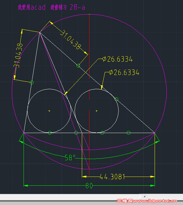

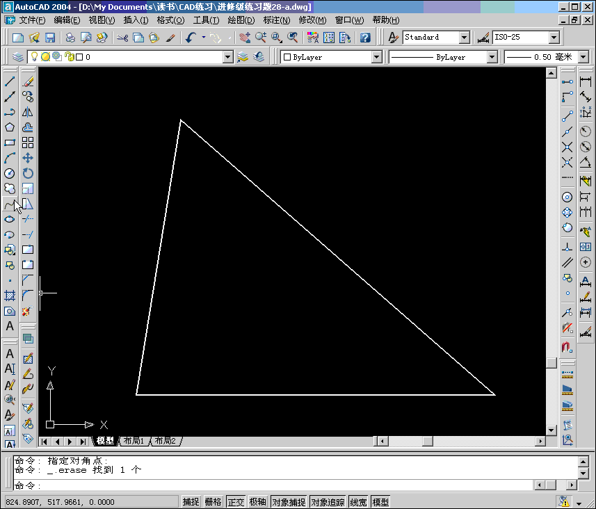

发表于 2007-9-9 12:21:33 | 显示全部楼层 来自: LAN
我的画法,省略了画三角形的过程。
参与人数 1三维币 +10 收起 理由
★新手★ + 10 经验分享

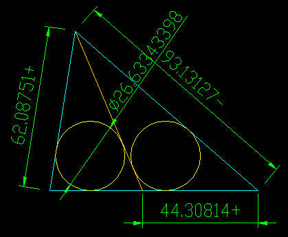

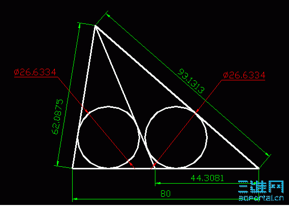

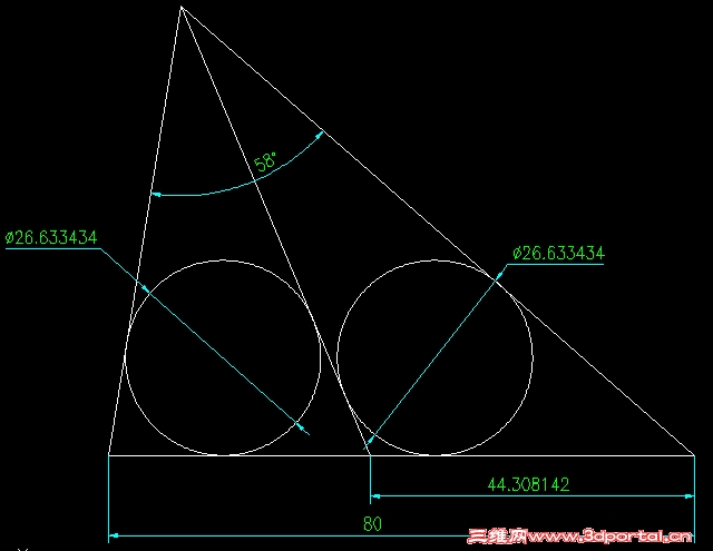

发表于 2007-9-9 13:18:07 | 显示全部楼层 来自: 中国广东深圳
做了个
3 u) ?( [5 D0 V5 p; e% n  k2 A# ^
5 S) I2 Y' L5 q: @! d! k. J[ 本帖最后由 xie00001 于 2007-9-9 13:21 编辑 ]
2005llnn + 5 很好
发表于 2008-7-14 17:20:31 | 显示全部楼层 来自: 中国山东东营

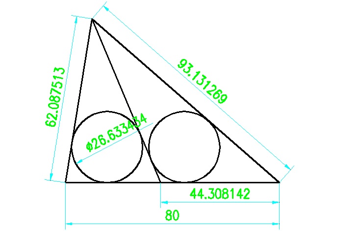

经验证,林老师的第12步确实存在失误。
2005llnn + 5 很好

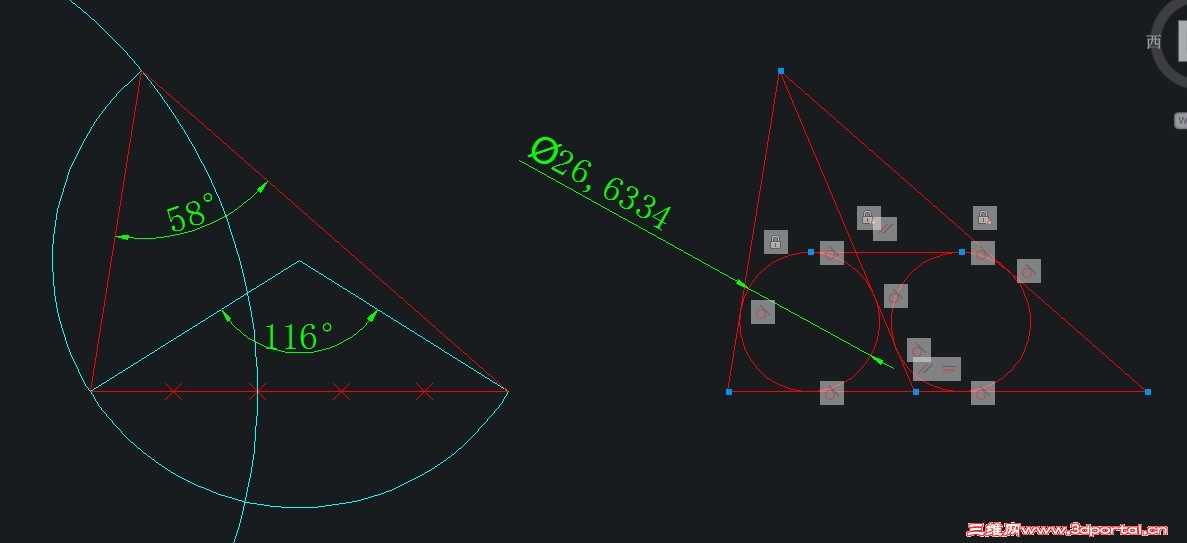

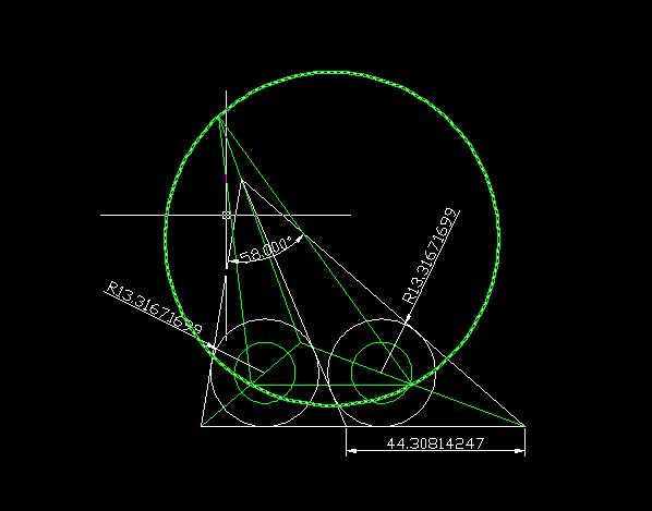

先画出三角形1(内外角平分线分点为直径画圆,所对角为58的圆相交即顶点),画内切圆,得内心,连内心与第三顶点的直线。作底边对角为29的圆,与
1 i5 a' c  s5 L$ j! c这条直线相交,连接交点和底边顶点得到新的大三角形2。以1的内心为位似中心,通过1的第三顶点作2的位似形,新的两个下顶点就是所求两圆的圆心了。

2005llnn + 5 很好

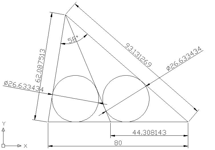

发表于 2013-8-21 09:54:30 | 显示全部楼层 来自: 中国浙江温州
8-21 进修级练习题28-a3 E# F' o4 `' Z. C0 T
不会做,跟着练习一下
