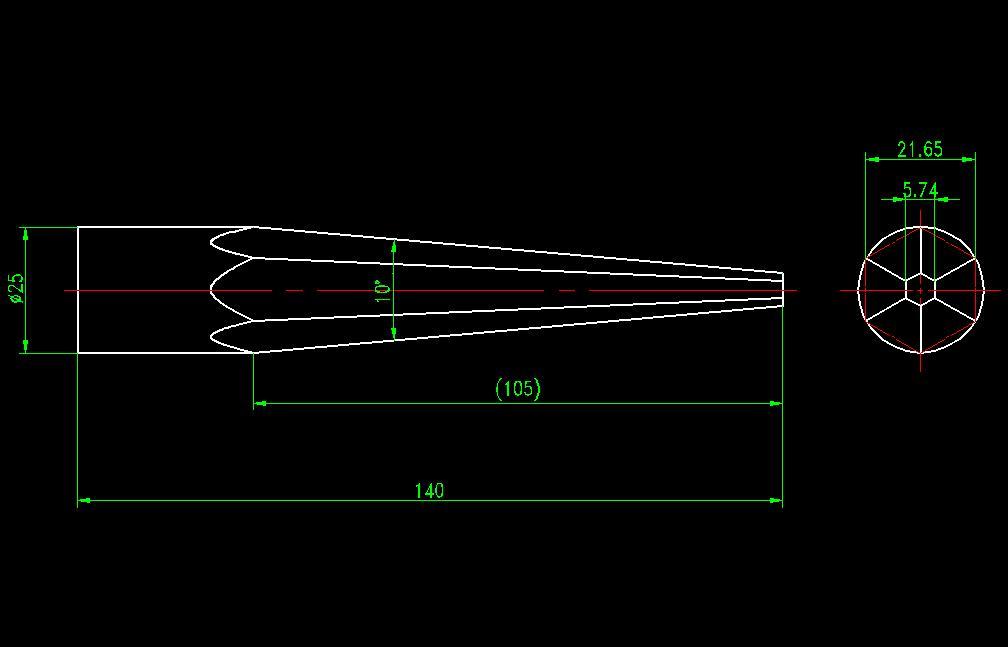

我想在AUTOCAD中做这个三维图
3 v0 ^5 }& ]" i! H  j, r) U/ K结果没思路,哪位高手解说一下,或者帮我做个传上来好下载.

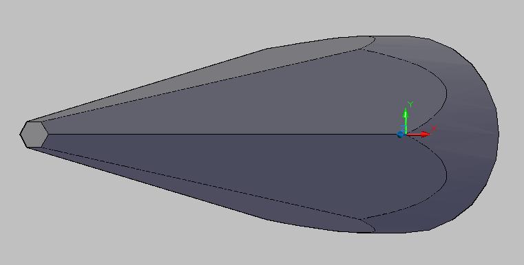

1、画个直径25,高35圆柱;/ f/ B# {' k6 X% j
2、圆柱上圆面画对边为21.65的六边形,拉伸,倾斜角5度,高度105;
0 \4 p; H' B$ T- ^9 V2 F; Z3、将此锥体拷贝到任意为临时放一下;
% r0 A9 J+ o  p; T' M' ?4、偏移锥体的大的正六边形面到圆柱的下圆面;: T. Y9 J( N: m. v" P7 Y: J
5、1和4步创建的实体求交集;
- r& t& K" O; M9 k  ~% l$ t6、将3步创建的实体移过来,放在5步的交集后的实体对应的原来的位置0 U7 }  w" T5 L+ z
7、合并两实体即可;
; V4 M  u# J2 A" j不知道怎么通过求并、差、交集一步创建出此实体,所以搞的有点麻烦,好久不用ACAD做三维了;0 x& G% [2 M/ e

发表于 2007-9-4 11:07:07 | 显示全部楼层 来自: 中国广东广州
呵呵
我做的 仅仅只是代表个思路问题 也许有些尺寸和楼主的不一样 一个是原文件 一个是录象文件

其实可以再简单一些的:
. [. W) S/ p% p2 t% L3 e先做一个Φ25*140的圆柱,再在其中一个端面上以其圆心为中心画外切于直径5.74圆的六边形,拉伸该六边形,倾斜角-4.33287395°高度140,两实体交集。OK
