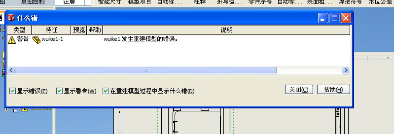

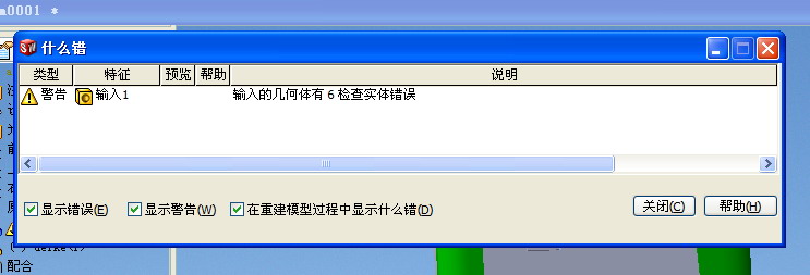

偶转换文件(把 别的格式转换成SW的格式)是经常会出现这样那样的问题 ,请教大家 要怎么 解决?具体例子请看图! u" E, {% d! U$ A* K0 E! u% ?

估计时转的时候出问题了吧,如果能转X-T或X-B格式的话。最好使用该格式,快!准确!- c( z, D2 O& h
图形复杂了都是难免的。
发表于 2007-9-4 10:49:27 | 显示全部楼层 来自: 中国广东
也可以用IGS,不过IGS是不能编辑的,你可以再找个软件来转换,
发表于 2007-9-4 14:15:19 | 显示全部楼层 来自: 中国浙江嘉兴
最好用x_t格式,转换完毕后可以识别特征
