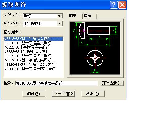

刚接触质量管理,来了一批螺钉,我抽检M10X30 5个螺钉,用卡尺测量下列5组数据,请问怎样判断是合格的?螺钉这样测量对吗?能提供我螺钉的检验国标资料?我不胜感激!7 r3 j+ Q0 Q$ r, i# P$ i9 H
M10X30测量螺纹长度    螺纹外径   量具
29.8    9.83       卡尺
29.339.8   卡尺
29.89.79    卡尺
29.719.74    卡尺
29.779.78    卡尺

螺钉最好使用螺纹环规测量,如果质量要求不高,可以使用M10螺母实际装配测试。

光测量外径和长度是不够的,找个相应的螺纹规来测量为好。

" y+ O4 D$ V: Q6 t" v! j楼主:螺钉是有国标的,具体要看螺钉的型号(见“附件”)。

需要测量项目:外径+长度+螺纹规

光测量外径和长度是不够的,找个相应的螺纹环规来测量为好。关键是要通过螺纹环规来检测
