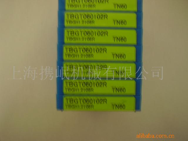

车间加工用的刀片是 称之为'TN60'的材料,谁知道 是什么材料?

不知是不是 日本京瓷的材质代号陶瓷刀片TN60?

'TN60'的材料材质为金属陶瓷,日本编号,其特点:便宜好用,如此种材质切刀,两边倒圆角,慢转述,大进刀,小切屑量,用油润滑光整表面.
