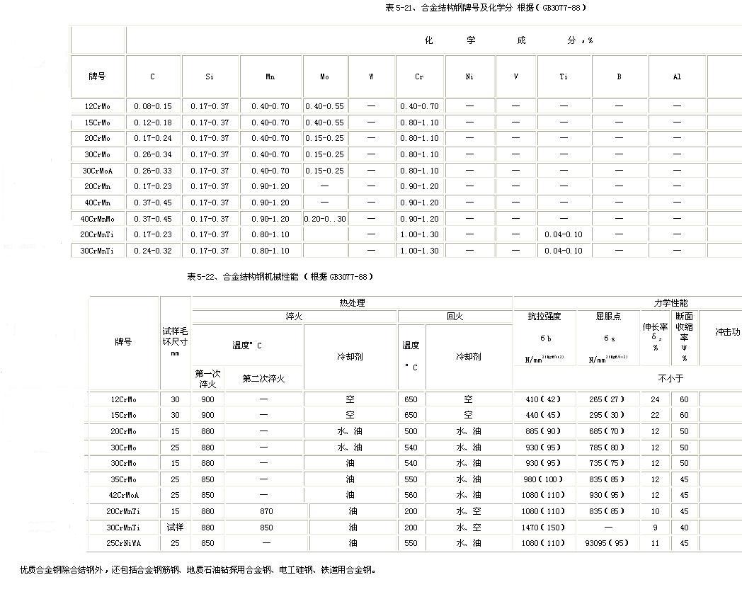

谁能告诉我20CrMo,20CrMnTi圆钢轧制状态及正火的力学性能数据!急!!!

你看这个可以不,我看就是供货状态不时正火,而是高温回火或是退火状态的; G1 V+ h0 y. Y; j5 V# `
/ L* f/ i4 s" K2 r4 u. {/ [5 @
2 b- L" M; @1 Q4 M4 a, Z  u我看作成图片传上来看不完整,给你做了一个PDF文档看看吧

JBT6369-1992大型合金结构钢锻件有详细的资料,你可以搜索一下

非常感谢!我用20CrMo,20CrMnTi圆钢直接加工产品,用来替代AISI的1030钢,所以对强度和焊接性能有要求.
