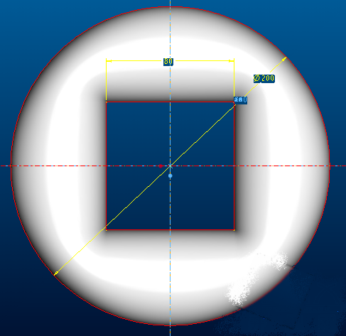

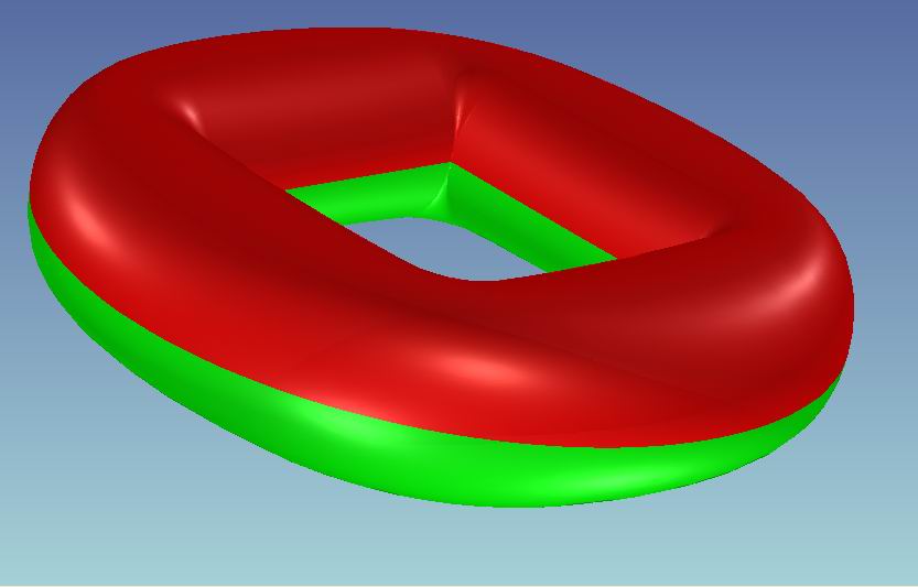

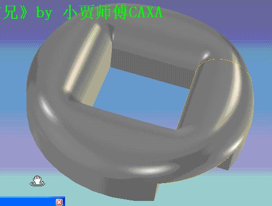

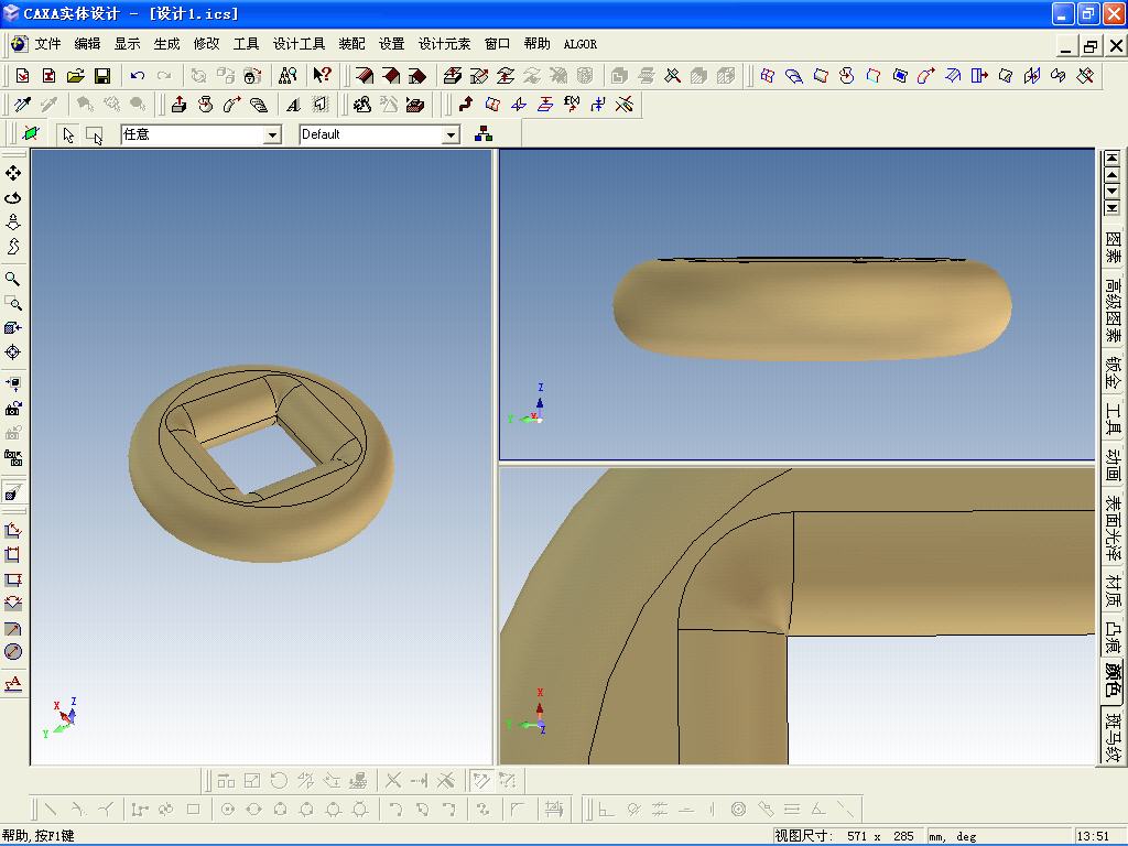

抄来一个题目,原题目如下:! {* W0 O: y6 P/ C$ m2 I
5 h& @, y  E4 R5 P
# N  U) o! T- S0 }5 G我先做了一个。大家也来做一个。' \3 q0 F8 V3 s" O3 v6 {* C. I
质量要求:1.方孔顶点(拐角)处绝对不能处理成小圆角过渡bbs.icax.cnv A}
2 x9 E1 \5 ~+ [- i; S; U* T3 e1 @K_
( n! x8 d% i, K0 T4 @$ j
2.曲面尽量饱满,不要扭曲
$ M7 [: O; S! Q& m& D2 Z% s  n
" o* `! z9 L4 ]7 l把我自己做的原始线架也发上来.& R7 F7 t1 B$ \$ \
我做得也不好,主在是在转角处。还请高人做个好点的。/ m8 R0 f: U$ u" p/ a4 p
4 B0 h9 d* s1 R: I/ e% S
  e/ O& {  b, K0 c# |/ b. @; k  R. S! _8 |$ n! C8 `$ c
给大家一个练习的机会,作为本周练习题了,做出后贴图的加3分,上传源文件的再加5分,制作教程的再再加5分,希望大家踊跃参与,上传源文件和教程请压缩后上传,权限设置为100,否则只给加3分,结束时间为9月15日。

弄2小时了,还是没结果,明天继续……* I1 W8 Y0 J6 H/ Y
2 p2 o: u- y9 e5 t" Z# d  V$ g' A" z5 O2 `3 y7 ~. q1 B( n0 @1 \
终于完成了,用的是曲面切割。

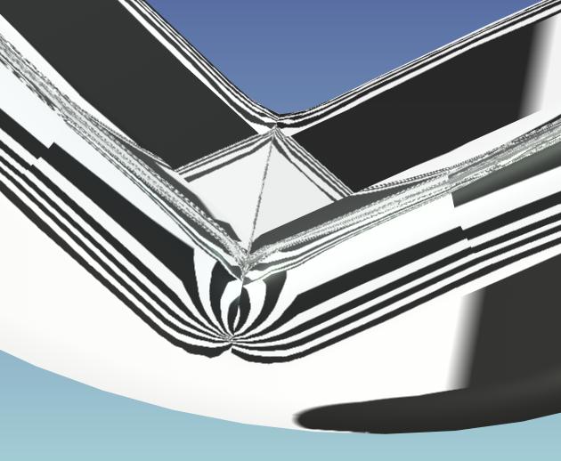

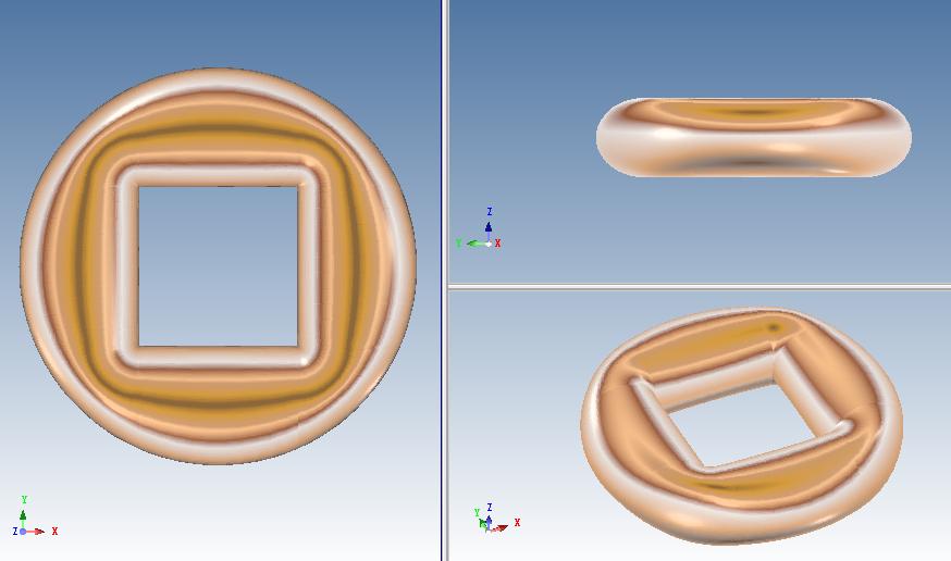

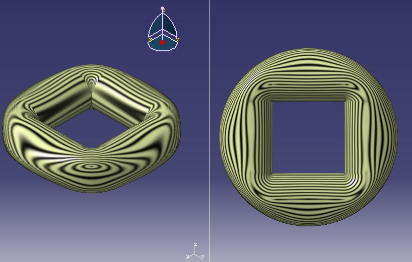

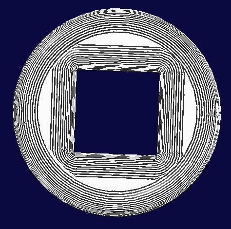

 楼主| 发表于 2007-9-4 22:44:29 | 显示全部楼层 来自: 中国广东佛山

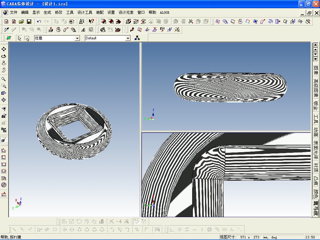

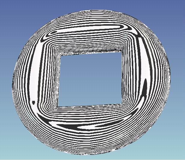

回复楼上:

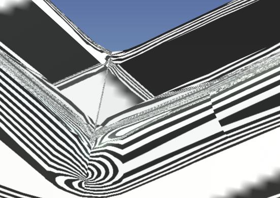

' c- J. `! H9 l7 {+ ~+ p6 U" }) s5 ^你做出来的,我替你贴个斑马纹,
" s: a1 s5 ~: m, P) r, g看上去像是实体直接倒角做出来的。+ @" W- c4 v. U) I# m3 t
. O4 J# p% O/ e  T1 R) L: c( E1 W0 q[ 本帖最后由 小贾师傅CAXA 于 2007-9-4 23:05 编辑 ]

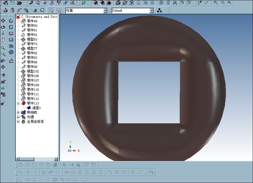

我也做一个,用CATIA做的,给不给分无所谓了。实体设计老是是做不好、、  j3 A/ _; J& c7 w0 B+ _0 [% T8 D
5 o! G3 X& e6 {4 a, v, [版主加分了那我就上传我实体做的吧,不太好,可能G1都达不到、、、2 P+ t& G% e. C! J4 F  l- l+ u; b7 U
1 g" X: h2 C3 S4 r" F" p5 m  p[ 本帖最后由 zcp68941125 于 2007-10-19 19:20 编辑 ]

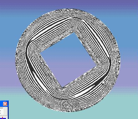

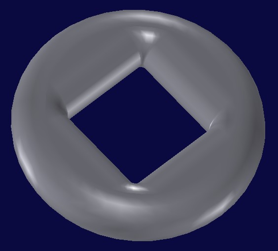

 楼主| 发表于 2007-9-10 11:37:24 | 显示全部楼层 来自: 中国广东佛山

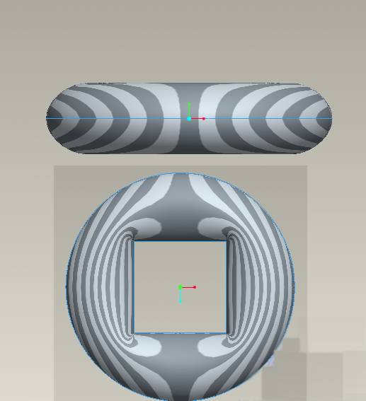

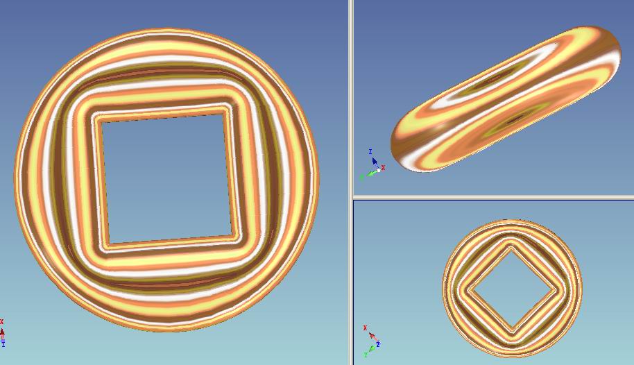

这个是别人用pro/E做的,
2 }( A# q( Y7 z" t# N# E我总是做不到这个效果
) E  S7 n6 ]. J5 Y1 E" Q* F3 W7 E1 D- W" c  J" R7 Y
[ 本帖最后由 小贾师傅CAXA 于 2007-9-10 11:42 编辑 ]

中间别用线挡住也别搞斑马纹,我看看什么效果?谁能做个近乎完美的?

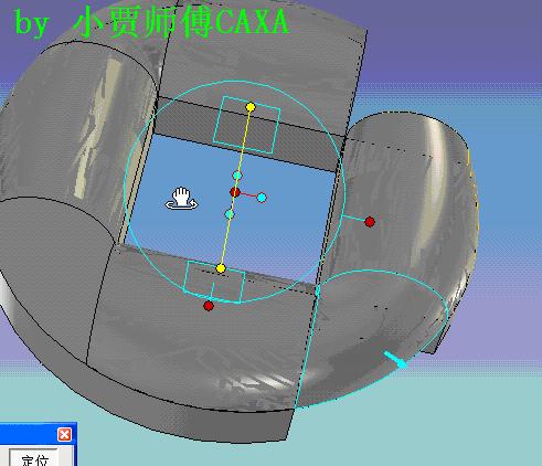

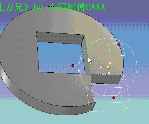

 楼主| 发表于 2008-3-13 09:26:41 | 显示全部楼层 来自: 中国广东佛山
昨天应版友237577226(奇奇)之托制作过程,我把这个题又重新做了一下,发现我之前的方法有点问题 ,就又换了一种方法(其间做了点“手脚”  ),过程整理了一下。今天贴出来交流一下。仅供参考
/ z) E2 l3 w& y* |. |8 j9 k
. J8 X; L! p1 L3 Z/ Q8 i2 f3 ^7 J  B9 A( i+ i. T
先贴个图片过程,再把视频传上来。
6 [, ^/ X2 H/ _! ^6 B6 n4 l; j5 s) B* o. t" Z9 A
[ 本帖最后由 小贾师傅CAXA 于 2008-3-13 09:34 编辑 ]
 楼主| 发表于 2008-3-13 09:57:52 | 显示全部楼层 来自: 中国广东佛山

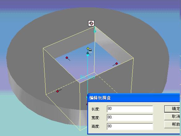

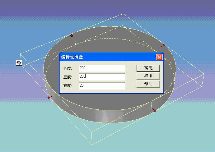

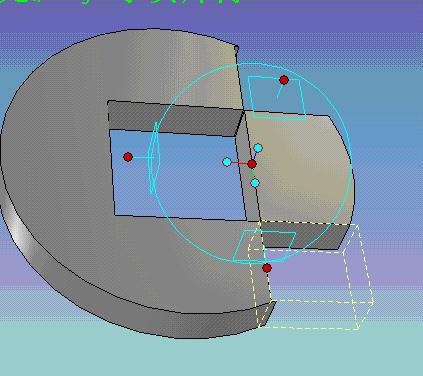

1、拖入一个圆柱体。! a& Q" P3 O8 J
9 O/ C) k# I1 k2、在中心拖入一个孔类长方体) C* l2 B; |4 a" V2 M

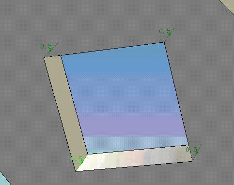

& h4 w" L: [/ a8 s, U7 U8 Z3、对中心方孔的四棱进行圆角,大家可以试试用更小点的半径来圆角。(这可是我做的“手脚”,所以说中心孔并不是真正的方孔呀)
+ i& W# ?6 Q3 |, k% L( [
3 h6 ~2 u) [# j6 u8 T
( l4 X) N4 f' N4、在边上拖入一个孔类长方体,% N% d" I$ C% j( M
4.JPG ) \  m& b9 F; t2 t, K' P( Z

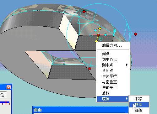

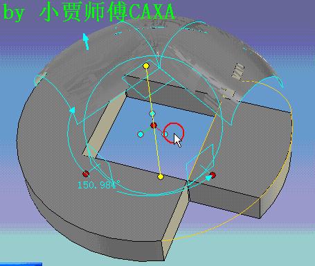

5、镜像一个
0 [1 ]1 U8 s  b1 {' g 5.JPG , D, D- O9 A2 {6 ^
- R9 @( [1 M4 g
0 [& L1 n: Z" ~- g! i& y

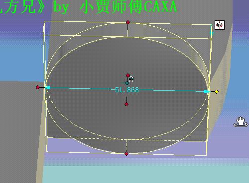

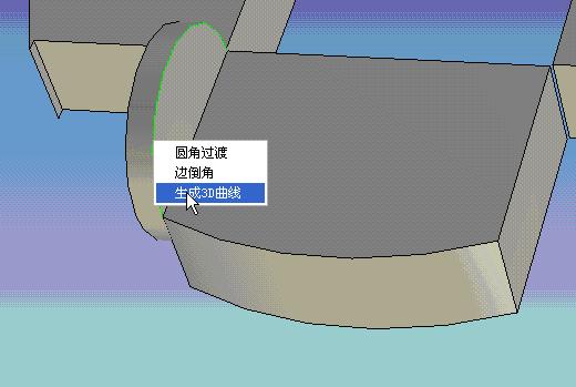

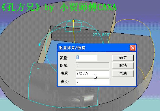

6、在被切去形成的面上托入一个椭圆柱,( U, |1 |# R/ h1 G6 L! L

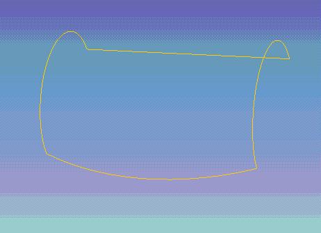

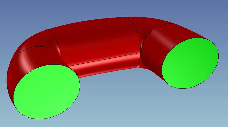

! q# q! P  q* `8 ~7、生成3D曲线. E" ~/ G' E0 Y& D: H5 v: v. ]
7.JPG ' P% d1 g. J, t, Z# m- s
如下
7 X  @# E0 x  C4 H0 K- @( u, t$ Z 8.JPG 4 A# S  t9 q# ?# X8 V# V

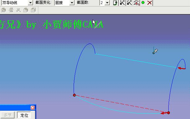

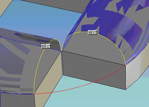

8、导动面——双导动线——截面2
. x0 d$ [2 v8 X# Y' B/ e/ f1 ^$ @6 [5 M% h- H0 i4 F8 P5 t5 J

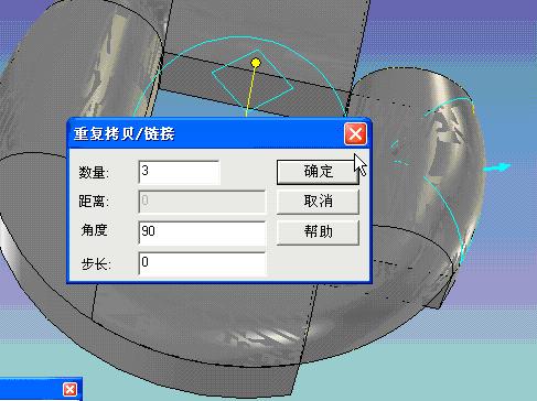

9、对生成的曲面进行旋转复制
3 U$ r' A) V2 r/ _$ u
) {* P# t8 B# m8 F4 C  u5 x  f10、曲面补洞
1 \# I, Q( g! V" Z, m5 _5 n  N$ s 11.JPG 6 d5 F  d0 f4 t3 p. r% u; u$ ^
11、对这个大曲面进行旋转复制
! b+ o" r4 W* |6 n: I  P7 X
12.JPG ; K! [, M3 G& R9 r
12、对角上的这个补出来的小曲面进行旋转复制
1 F% M: ?7 |1 t# H, V% i: j 13.JPG * Y* Q. f" @( U, K4 X/ E- w0 n
14.JPG : R3 g; w& b/ w$ r" m" B( J
" F' f/ K# P- k9 e
/ ~4 S1 N: \. ~- r9 m
13、缝成一个大面
3 y: I/ O; t) Y% c0 G( n% w
+ o0 S7 p9 t, S+ c1 S3 w) I1 h0 d; t# ]  n
14、镜向复制、
6 o) J  ^6 I' b6 n9 m/ K, i% | 16.JPG
! y- O: u3 M' a0 N 17.JPG
* o: z; i5 K* F( g+ U* S" k+ b " G! q3 Q$ W8 r" o( k" ~, b
  j4 u8 m% G: I, O

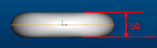

生成的实体,剖开
3 L5 @$ c0 l$ j8 X7 u3 s3 B4 p3 R+ \- k! O
1.JPG ) D$ z( C- J) U0 A+ w3 T
4 r& ?3 Y4 K/ \
' E0 S) ], n& r, o
) q: N9 s) L& f9 ^+ m
1 a) Z6 H+ y* Y8 Y; _; m/ k[ 本帖最后由 小贾师傅CAXA 于 2008-3-13 17:06 编辑 ]
