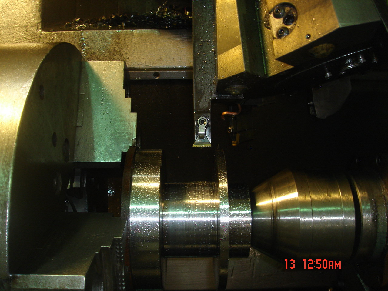

发表于 2007-9-4 15:39:21 | 显示全部楼层 |阅读模式 来自: 中国江苏常州
谁见过或用过这种刀具,给点信息啊!% a5 _" T6 c4 b+ F) l

你去山特维克或山高的样本查一下,很常见,不知楼主什么意思?
发表于 2007-9-4 17:30:33 | 显示全部楼层 来自: 中国山西太原
这是典型的机夹刀具,转动架上有多把刀具,每个工步一把刀,这是一套很不错的切削刀具。

有齿,是螺纹梳刀
发表于 2007-9-5 07:35:22 | 显示全部楼层 来自: 美国
这是罗纹梳齿刀片,只从图上看不出是单面使用还是双面使用的  u* Q& a/ C3 p6 ^; l" M
山高在这方面有优势
发表于 2007-9-5 08:07:10 | 显示全部楼层 来自: 中国浙江宁波
用过这种东西。 可以一刀车出螺纹非常方便的。但是一种刀片仅仅对应一种或者几种特殊的螺纹,算是一种半专用的刀具就跟板牙是类似的。

是用于切槽的啊,我们一般用高速钢刀

看起来像螺纹梳刀,不过我客户以前用过是三角形刀片的,刀杆非标的
发表于 2007-9-6 18:35:15 | 显示全部楼层 来自: 中国上海
我觉得也是切槽用的,当上面的齿起什么作用呢?,如果是罗纹刀,用在这个地方好象也该不算怎么合理的吧?呵呵,

切槽刀,齿是较少震动用的.
发表于 2007-9-10 10:44:27 | 显示全部楼层 来自: 中国上海
从外观上上看,应该是加工螺纹的螺纹成型刀。但根据加工工件的的位置来看,又不象是螺纹刀。

0 K* f% i; `* q2 x' n很简单的,想一想,该加工的工件两头都有法兰,你无法用螺母或其他的件来连接。
$ d# q5 _$ S* P; d/ H/ Q6 z; M8 `
4 Z: X1 Y& _1 K7 M凭我的经验:有可能是一种成型刀,专门车出螺纹式的槽形,当然可以用来在此处镶橡胶等的加工制作,
6 D, y$ x) _# l* t5 s: v) W/ Y1 L
3 L' V3 _% x, y; m使橡胶胶合的效果更好。
发表于 2007-9-17 13:44:44 | 显示全部楼层 来自: 中国上海
是螺纹加工刀具,涂层的
发表于 2007-9-17 14:31:56 | 显示全部楼层 来自: 中国湖南株洲
这是切槽用的涂层刀片,那些齿(其实是切削刃)有两个作用:一是通过合理控制切屑的流动方向和切屑大小来减小切削力,二是减小切削热过分集中。

应该是切槽的,只是没用过。如果是螺纹刀的话,这么大的工件螺距也太小了点

同意!主要是用来改变系统的固有振动频率,减少振动。

从图中看出,这种刀是不重磨夹固刀片,不是用来车螺纹的,而是用来专用于切槽用的高效率的切槽
