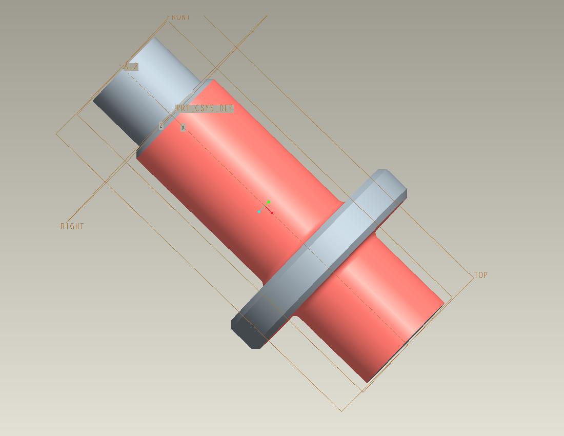

给大家出一个题目吧
! x! `- A) D- m2 P8 O% a, h我看其他的板块都有出题的,我们热处理板块好像还没有,我就开个先河,给大家出一个我以前在生产中遇到的问题2 j1 _- s; n$ N( d: [
  i2 l' N4 j# ]
* O6 r" ~) G. G, o* o工件如附图,红色的地方(凸沿两侧包括凸沿端面 )需要表面淬火,硬化层3——5mm,但凸沿不能淬透,否则不合格,看看大家有什么好的方法可以解决这个问题。

 楼主| 发表于 2007-9-5 08:15:39 | 显示全部楼层 来自: 中国山东济宁
主要是解决淬火感应器的设计方面,中间的凸台宽大概是15——18mm左右

 楼主| 发表于 2007-9-5 17:30:23 | 显示全部楼层 来自: 中国山东济宁
这个工件的感应器的设计难处在于凸台端面和轴外径同时淬火,有经验的人都知道,用最普通的周加热感应器加热的话他们的温度上升速度是不一样的,因此
9 p* Q& ]4 I) ?+ W: Y  G如何使轴外圆与凸台端面在感应淬火的时候加热速度达到统一,这是难点一4 N8 V' [# v/ o
难点二是如何使在淬火一端之后在淬火另一端的时候如何使凸台之前的淬硬层不出现退火而硬度下降4 j/ ^- y& U# Q. ^5 W" J$ g* s
难点三,在淬火时如何能保证R圆弧过渡的地方的淬硬层深度不削弱& W/ ]6 r( K. O! ^8 l
+ S# G3 l0 u' h! t, k
如果能解决这三点的话那这个轴的淬火就根本本解决了
( R. z6 @9 V+ I: h( a% ^! _! C! M
4 a" [, |! d9 Z/ ~[ 本帖最后由 sangshulee 于 2007-9-5 17:31 编辑 ]
wjliao + 2 引导。

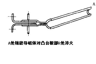

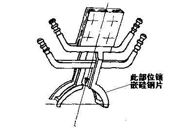

发表于 2007-9-10 15:06:28 | 显示全部楼层 来自: 中国江苏南京
产量较大时,可仿照曲轴轴颈及圆角淬火的方式,做一付半圈式中频感应器应是最好的方法。
! s+ t3 s3 m" C: q# G! D产量较小时,可做一付开合式整圈淬火感应器。这两种方式都可通过感应器的设计保证R处淬硬,但感应器较复杂。. A% \1 f: {6 @: _! A+ n
若对R处要求不高,用14楼的方法也可,二头加热都从凸台处开始,在感应器的针对R处镶嵌导磁体,在局部增强感应强化的效果。
tdragonfu + 3 技术讨论

发表于 2007-9-15 09:38:08 | 显示全部楼层 来自: 中国江苏南京
对不起,我未上传过附件,还请各位兄弟指点一下,我去"帮助"查了一下,仍不得要领.
" ^+ o* o  L- t8 V8 N在汽车行业有一些典型零件,如曲轴和半轴在感应淬火时用过类似的半圈式感应器对曲轴轴颈(半轴杆部)和R部分进行淬火,10多年前主要仿制,现在国内也可做得较好了.大家不妨去热处理手册去查一下第二册中有关曲轴和半轴的热处理内容.6 X( d0 L2 D( P
由于没有限制,感应器可以象普通轴类的一样,在端部加一些导磁体强化一下,做成整圈式感应器,就更普及了.但R处可能没有前一种感应器的硬化层控制的好.
发表于 2007-9-21 15:54:21 | 显示全部楼层 来自: 中国江苏南京
挂了几天,未有版友们的反映。现将热处理手册第二册中有关曲轴和半轴的感应热处理内容中感应器的简图截下来,试发上来。
