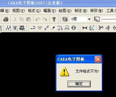

紧急求助!有张图纸 打不开了啊!
& m' p% c/ V$ o. A, `# j7 N下班时,拔移动硬盘过早,回家后一看,CAD图纸 打不开了

发表于 2007-9-5 07:16:44 | 显示全部楼层 来自: 中国北京
图纸打开,上传了,看看是不是这个(版本是2007)

发表于 2007-9-5 07:27:39 | 显示全部楼层 来自: 中国山东淄博
由于你拔移动磁盘太早,导致文件没有存完整所以原文件是个损坏的文件而无法打开,所幸的是系统在存之前将你更改之前的内容给存成了备分文件。请将原文件删除而将.BAK的文件改为.EXB即可将备份文件打开,打开后可能与你存盘之前有所差异。当然如果存盘之前未做更改则无差异。

发表于 2007-9-7 00:07:16 | 显示全部楼层 来自: 中国湖南衡阳
文件遭到破坏了 建议修复下
