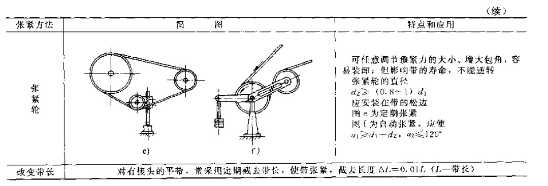

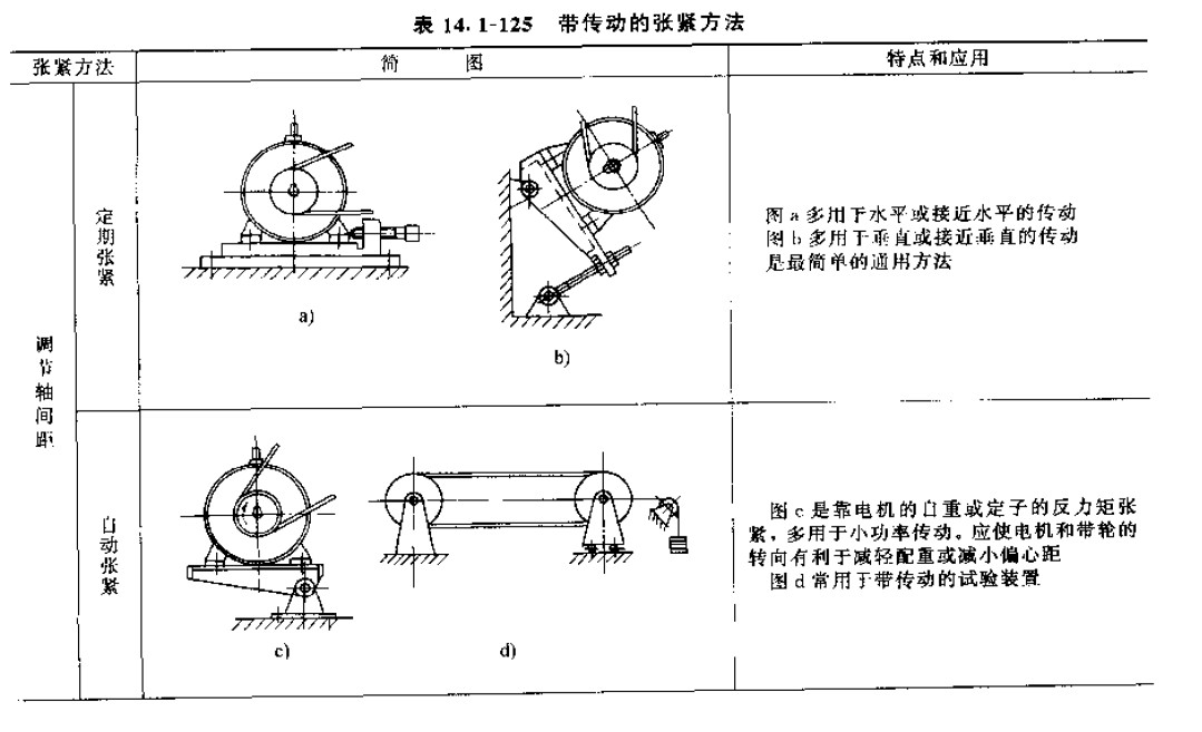

V带传动,久了V带产生松弛现象,请问有没有简单的V带自动张紧的方法.?
发表于 2007-9-4 21:34:47 | 显示全部楼层 来自: 中国广西南宁
用自重方式拉紧合适吗?

可用带弹簧压紧的张紧轮

发表于 2007-9-5 08:04:50 | 显示全部楼层 来自: 中国吉林长春
机械设计手册上的几个例子

发表于 2007-9-5 08:32:02 | 显示全部楼层 来自: 中国山西太原
一般电动机底座上的联接螺栓孔都是长孔,用调节螺栓向张紧方向顶紧就可以将V带张紧。如果底座上没有开长孔,可以割成长孔,就可张紧V带了。此法比用张紧装置简单。

发表于 2007-9-5 09:21:16 | 显示全部楼层 来自: 中国甘肃白银
自张紧的话,就不是用调节电机等方式了,一般都是用弹簧压轮,但是V型带上用的还是少,一般对于调好的距离,是只采取如果V带松了,尤其是多根V带同时传动的场合都是换新带,这样对于其它同时传动的V带也起到了防止过早损坏目的。

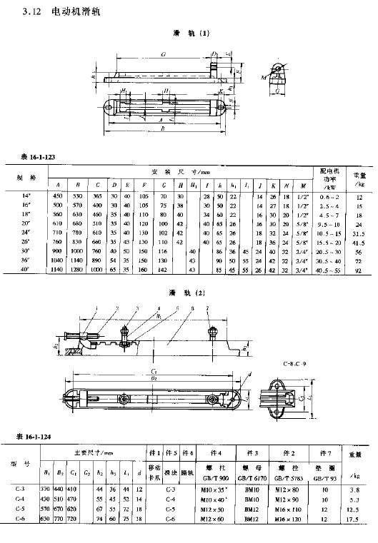

发表于 2007-9-6 17:25:40 | 显示全部楼层 来自: 中国甘肃兰州
原帖由 eastlakewater 于 2007-9-5 20:34 发表 http://www.3dportal.cn/discuz/images/common/back.gif
3 Q& C. p& i/ i/ d7 s同意电机移动的方法,这个简单可靠,% A/ r  j% ?; e. Z7 z9 H$ Q9 L
再不行做个电机安装板,用螺栓吊电机板,可紧可松.
4 y2 j0 U9 O" M8 [" i& v$ ^
有电动机滑轨。见下图。
