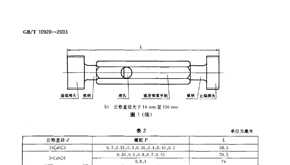

螺纹规是什么东西呀

发表于 2007-9-5 08:17:04 | 显示全部楼层 来自: 中国上海
楼上四位说的是螺纹样板。楼主问的是不是螺纹量规,如下图所示,量规的两端分别按螺纹的最大作用尺寸和最小作用尺寸制造,用以检验螺纹的综合尺寸公差。一副螺纹量规只能检验一个确定的螺纹规格和公差等级的螺纹。% m5 o0 j* K. Y  z9 M

发表于 2007-9-5 09:32:45 | 显示全部楼层 来自: 中国山东临沂
我也觉得应该是楼上所说的螺纹量规

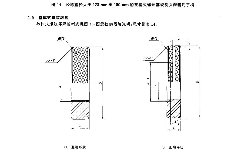

发表于 2007-9-5 11:24:44 | 显示全部楼层 来自: 中国山西太原
螺纹规分塞规和环规,塞规是测量内螺纹用的;环规是测量外螺纹用的。每种塞规和环规都分通规和止规两个,用通规的能拧进去和用止规拧不进去为合格,否则出现任何一种情况都为不合格,两个必须同时使用。

螺纹规属量具,主要用来检验加工后的内,外螺纹是否合格.
发表于 2007-9-6 13:16:10 | 显示全部楼层 来自: 中国浙江宁波
这个是螺纹量规(质检用的)主要用来检验螺纹的公差。
: ]" [( R0 `) ~! ~5 J/ b6 W, }* s" E$ s2 D8 u6 m; [6 l# P! y! B9 q1 B
螺纹环规, 一套有两个,一个过规一个止规。/ y7 t* ?; n4 v1 `, M, D; b
http://www.scrproducts.com/image/cptp/0005/0005-0220-0012.jpg
1 s/ f0 l5 C4 Y- G8 }& r. `  M  G4 ~1 ^# @7 R+ @2 S  }1 k
螺纹塞规,两端分别是过端和止端。
