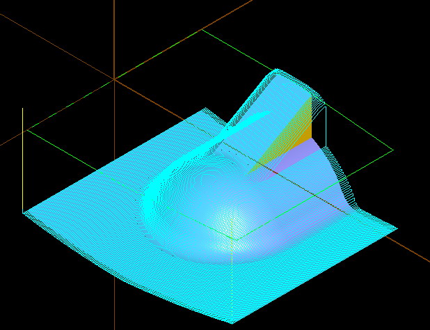

大家好,我才学MCA,这个图我搞了几天 都没编好,麻烦帮忙编下 然后学习学习  感谢感谢!!!!

发表于 2007-9-9 17:07:52 | 显示全部楼层 来自: 中国台湾
比較有問題的大概就是下圖這個地方..這地方可以用一隻R2.5球刀.以等高完成.請參考
hoopoe + 3 参与交流,本版以后会加大奖励
 楼主| 发表于 2007-9-9 18:04:27 | 显示全部楼层 来自: 中国四川成都

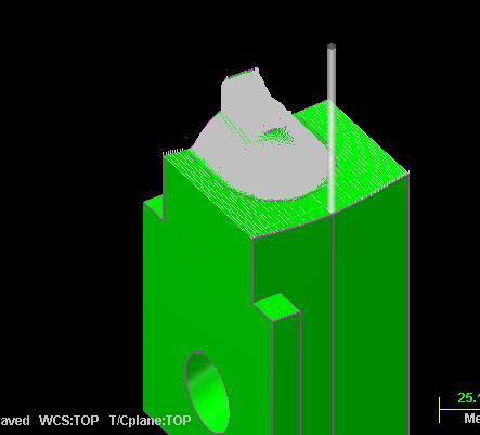

首先感谢evo8845的帮助。
0 K0 P; j3 C4 g5 O: C1 U& K我这几天 天天在做,因为我是初学,很多不懂,这也是我的第一个作品,其外形全部加工完成,
5 f- B! ^6 H4 i$ K$ u9 {只要洗顶部就行。/ o# Z! I6 Q+ T7 Z& {& J% d. n
开粗 我先用挖槽加工,模拟呢形状出的来 ,接下来精加工用什么?我有点难做了?请大家帮忙。  F5 C$ P; x. k
还有个问题   我们的机床一次只能装 120KB大小的程序 所以 我的第一个开粗 就有180KB左右
- r+ e. v& \6 u: f* o大,该怎么办?分成几段来加工,又做不来?望大家帮忙?0 G% i! z  J/ d9 N1 k
谢谢!!

+ f# X' z# _$ A: t* R6 j4 `你可以依深度把曲面挖槽做2個程序
发表于 2007-9-9 21:50:29 | 显示全部楼层 来自: 中国台湾

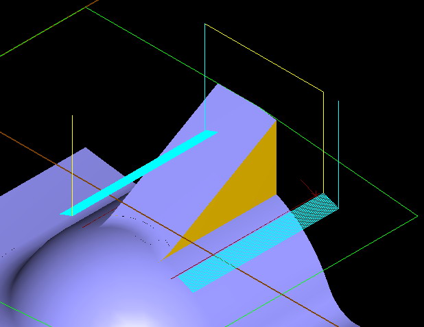

精加工最容易的是平行銑削(圖001)+線架構路徑2D掃描(圖002)+ }6 N4 R* G* }- U2 x9 _# C
附上檔案供樓主參考

如果電腦有連線機台你可以用傳輸軟體邊傳邊做.就沒有這個煩惱了.
 楼主| 发表于 2007-9-10 19:14:55 | 显示全部楼层 来自: 中国四川成都
林公子 你好  谢谢你 你给了我很多启示,非常非常感谢你的帮助。
( `! D+ v% b8 c" t9 F2 P8 z在请教2个问题  1:精加工平行銑削(圖001),我按照你的说法给你一样做的刀路,为什么你的2 a" [- N# A9 Y2 t1 `" J
大小是200多K,我的是500多K。搞不明白,后来用你同样参数,还是这样。  ????
4 j6 v. J1 g# Q只是我的图形没有像你那样分出来,我也搞不来,不要笑我  我才学,什么都不懂2 S/ \4 }  k" V
2:線架構路徑2D掃描(圖002)  你的这个路,我觉得好像是他旁边那块,因为你标记这快在" c/ o( D3 T4 n3 D# {4 o3 ~' O' _
精加工平行銑削时能洗到。* T3 X! r$ {/ p9 b
再次感谢 林公子

2 `4 l! M; K' R" J; X0 p. t/ y# ]: L# e1.如果選擇圖素和參數都一樣那就是mr0105的不同吧!
" R8 C+ T# e+ z3 `0 `, D你可以上傳你做的檔案我幫你測試看看 ) P" T7 O6 u+ _8 z6 n, ?
2.2D掃描只是清那2處尖角。

大家好,通过这几天的学习和你们的帮助,我今天晚上去加工了这个 滑块 零件,但没加工完,原因等会再说,加工过程中发现几个问题: # |6 d1 {- R5 Z/ ?; u" v
1,Z轴进给量不是像书上说的1mm或2mm ,最好是0.2mm---0.3mm为好,因为我开始给的是1mm,刀子被碰缺,我改成0.2,就好了.
" D6 ~. N( P( P+ v6 b/ m 2:垂直下刀(一会刀子就缺了,用的合金刀,零件材料是调质了的,对刀子影响大,所以没加工完,)对刀子和床子都不好,是不是有个斜插下刀,不知用斜插下刀方式好不好??怎么用?; Q% w" W% I; f0 e4 X+ {( z
刀路已经编好,感谢三维网,感谢大家,特别感谢林公子和evo8845的帮助
0 u) w- a, u. s. K! y( L  \" Y9 x希望今后大家多帮助,多交流,

9 q) w4 Q; }/ b* v& }5 R采用DNC模式加工,就没有NC文件大小问题。不要和我说没用过哦
发表于 2007-9-15 16:05:19 | 显示全部楼层 来自: 中国江苏苏州
有螺旋下刀的,可以设置一下,下刀量要看是什么样的材料,不能肓目的下刀,
