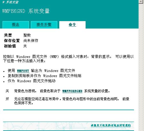

autocad2007系统变量WMFBKGND默认值为"关",如何改变使其默认值为"开"?该变量主要是控制以 Windows 图元文件 (WMF) 格式插入对象时,背景的显示

+ Y' j2 H7 k3 Z" k$ z0 G3 Q6 {# t我知道。但每次打开autocad的后,该命令还是关,我想每次打开后,它能显示开

看见三楼版主发的截图了吗?其中有一项“保存位置”项,提示是“尚未保存”,说明此变量,只会在当前图中起作用,每张图中都要设置一次;因为它没有保存在注册表中,其它设置后不需要重复设置的系统变量都是保存在注册表的,你可以参考一下其它系统变量的帮助文件;所以还是要麻烦点每次都设置,或者你干脆制作个工具栏命令,每次点一下就完成设置了;
