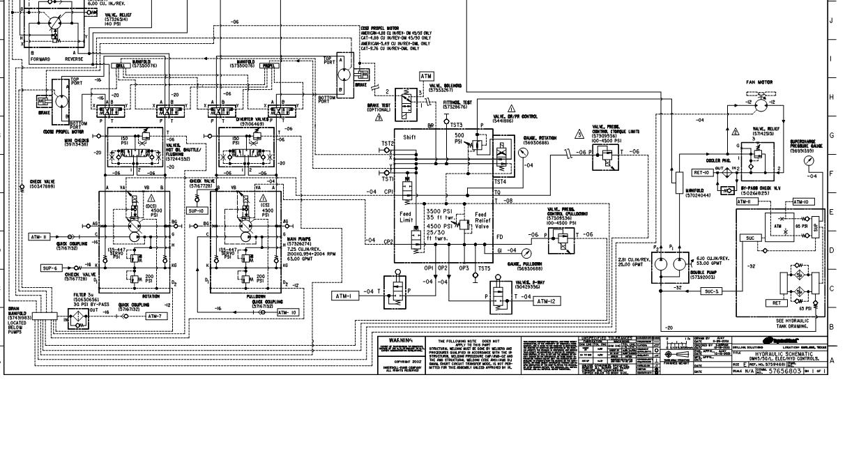

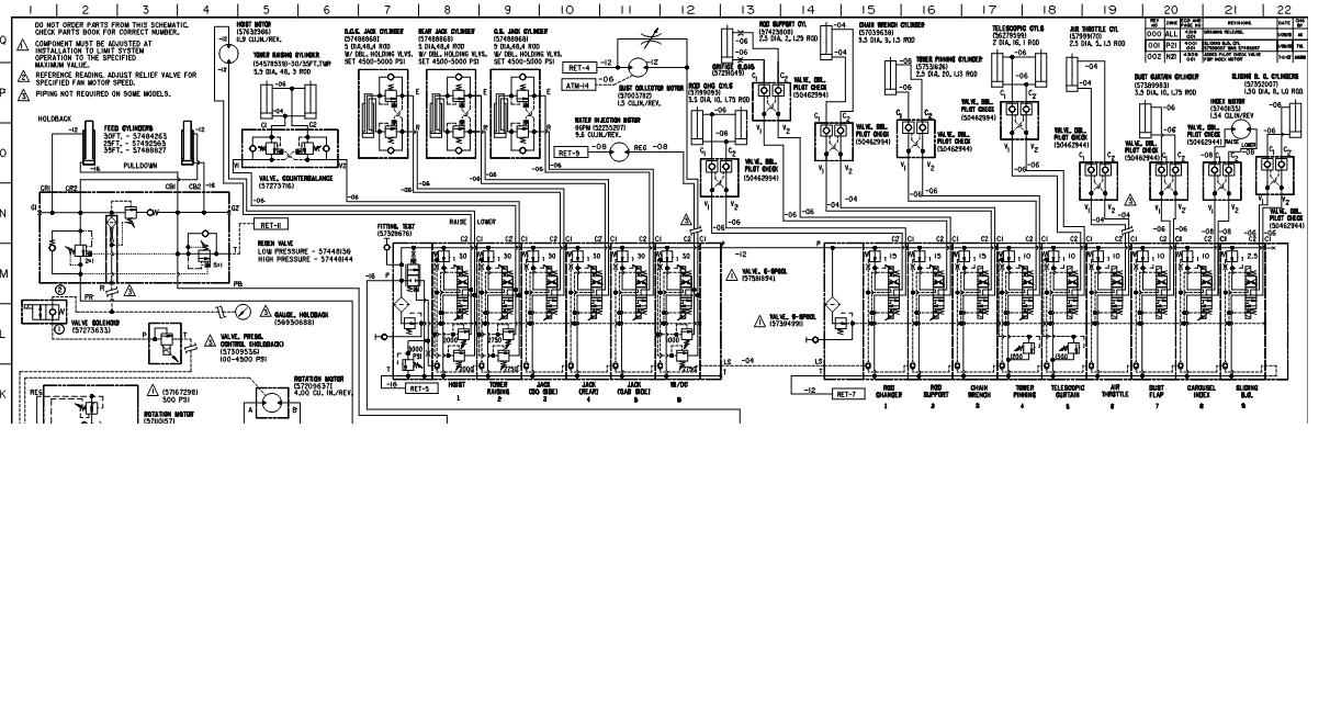

这台设备共有三台,可其中一台一年内要出现两次泵损坏,并且集中在双联泵(叶片泵)上,而其他设备正常,另外这台设备一到夏天泵的吸油压力就不稳偏低,三台设备换一样的油,对该系统检查很久,找不到真正的原因.想请大家办我分析一下,泵损坏原因在什么位置.补充一点,泵损坏的现象是双联泵叶片和配油盘磨损严重,并且叶片有断角现象.附图:一个图分成两块  h* n! {4 L6 e
6 D; Z/ [2 n( P; y0 G6 h, [3 ^& u 图二.JPG # i/ M; G1 `$ {* C

泵的磨损与液压油的质量有很大的关系,是否彻底的清理过液压系统。

丹尼逊的泵对油液的污染还是有一定的抵抗能力的!8 Q/ \$ `6 a; R% Q
不过看不清图啊!

是否有吸油过滤器,看下吸油过滤器是否是否堵塞,个人感觉是吸油不好的原因.

油箱的空气滤清器有没有不通畅,我遇到过这种情况,油泵吸油老是有噪音,怎么也找不原因,最后把空滤器拿下来没事了,才知道是这个元件造成的。

我认为楼上几位的讲法是对的,泵严重磨损不是油赃有铁削之类的杂质进去就是泵内油量不足引起的干摩擦,你现在的情况很可能就是吸油不顺畅引起泵内干摩擦了,请检查泵的吸油路,包括吸油过滤器是否堵塞型号匹配,吸油管路是否压力损失大,空气滤清器是否容量够用

可能存在以下原因:3 _6 g5 `4 O2 _& U4 g
1、油箱内部与外界的气流交换通不顺畅,造成油箱内大气压偏低,从而造成吸油负压增大,吸油能力降低或不稳定,而夏天气温高,油温也高于冬季,油温增加粘度减少,进一步恶化吸油能力,吸油真空度增加,油液中的气体容易淅出,在油泵中产生气蚀,从而造成油泵损坏。5 a6 C" z9 ]4 @1 `. N/ @
2、油箱到油泵的这一段管路有路气,气体进入油泵,而造成泵的损坏,这个可以通过观察油箱的油的颜色来确定,进气的油呈乳化状心,油液中是气泡。
3 o# W1 g! X  ?2 ]. K3、油泵与电机联接是否保证同轴度要求,如果偏差太大,会造成油泵偏心运转而损还,损坏现象主要是,配流盘和叶片都磨损严重。* m/ S* C6 K+ ~  e+ n. O! b# h* ?
4、在安装油泵时,是对油泵吸油口或出油口进行过更改。有可能在更改的过程没有将泵胆的定位销与泵壳体的定位孔对上,而造成泵胆没有定位,在这种状态下也会出泵损坏,现象与第三点相似。
( e3 R* ?9 P2 e6 |3 t6 x! k2 t3、4点都有一共同的表面现象,工作时油泵噪声比较大,随着压力的增加而增大相当明显,而空载时则正常是相差不大的,而且在8MPa以下与正常机器如果不仔细听也感觉不出来。高于8MPa就会比较明显了。- x" c, o* m6 n9 ^
$ X- q' ~" `) C' B1 i# O* I
楼主可以从这几方面着检查一下。也许不是很难搞哦.

记得楼主此问题以前好象讨论过,还没解决啊!应该就是吸油压力的问题!双联泵我想不会同时坏的吧,应该低压大流量的那个泵先出现问题。建议楼主将相关资料整理一下以附件形式上传,但不宜过大。

确实和晨砂版主讲的一样,另外一个没问题,大流量的那个始终损坏.
