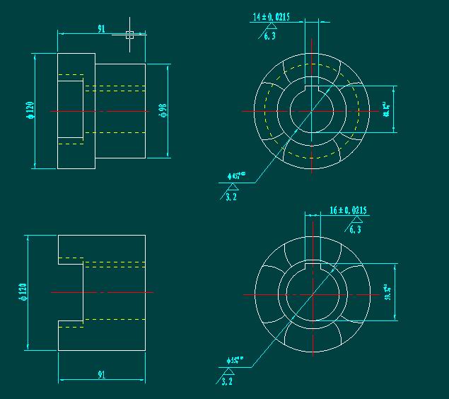

我在手册上查找了很久没有找到这种联轴器.
8 P, {6 z; R  B6 x+ q那位朋友有知道这种联轴器的型号和性能!
9 y7 U  K3 R. H* g) o* ]在此先谢谢了!

是梅花形联轴器,与ML5相似,ML5外径为125。! o# T5 \3 ]$ ]5 [# O

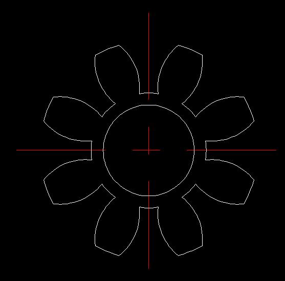

这是一种弹性联轴器,与标准梅花形联轴器(GB/T5272-1985)相似,但又不一样,是一种非标准弹性联轴器。& m1 ^7 A! J9 Q% n1 E' M# j
两个半联轴器相对,形成四个空腔,用橡胶制一个与空腔相同形状的弹性块,装配后运行时就能起调心作用。见图。

这是一种梅花形弹性联轴器,但是每个瓣的截面是两节圆组成,不是整圆型截面那种国标梅花形弹性联轴器!
2 g& V! u' S0 \$ I你可以查找旧版机械设计手册有相关说明!, @* W9 i3 n5 _8 l5 ], l. o; `- ?
