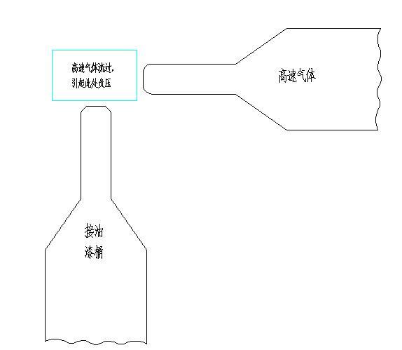

发表于 2007-9-5 22:57:53 | 显示全部楼层 来自: 中国河南三门峡
请楼主仔细看一下手中的喷漆枪,油漆罐的盖子上有一个小孔,发现没有?
& O, `( b# E" I: B+ y+ D% M* D当扣动气阀打开开关后,压缩气体由枪膛向喷嘴高速涌出,枪膛内形成负压。1 E) T& t: m$ x
由于油漆罐和大气连通,在大气压的作用下,油漆被大气压入枪膛,随压缩气体自喷嘴喷出。# \5 c! {0 [+ O" d0 r9 D+ B1 V9 m; A
使用中若出现雾化不好或者喷漆量不足时,不要忘记顺便也检查一下油漆罐盖子上的孔是否堵塞。/ P- C& D7 V9 d: s( S1 _& L

发表于 2007-9-5 23:03:46 | 显示全部楼层 来自: 中国北京
这是我见过的一种简单的喷漆工具.
0 G5 b, h4 r0 z( S3 A% m  K; U% b道理就是流体)的流速增大,压力降低.
" s' m! K, u6 W. C; O* h如图,出现负压区域把油漆从漆桶里吸上来.然后高速气体把这些吸上的液滴撕成雾状.喷到要喷涂的物体表面.
