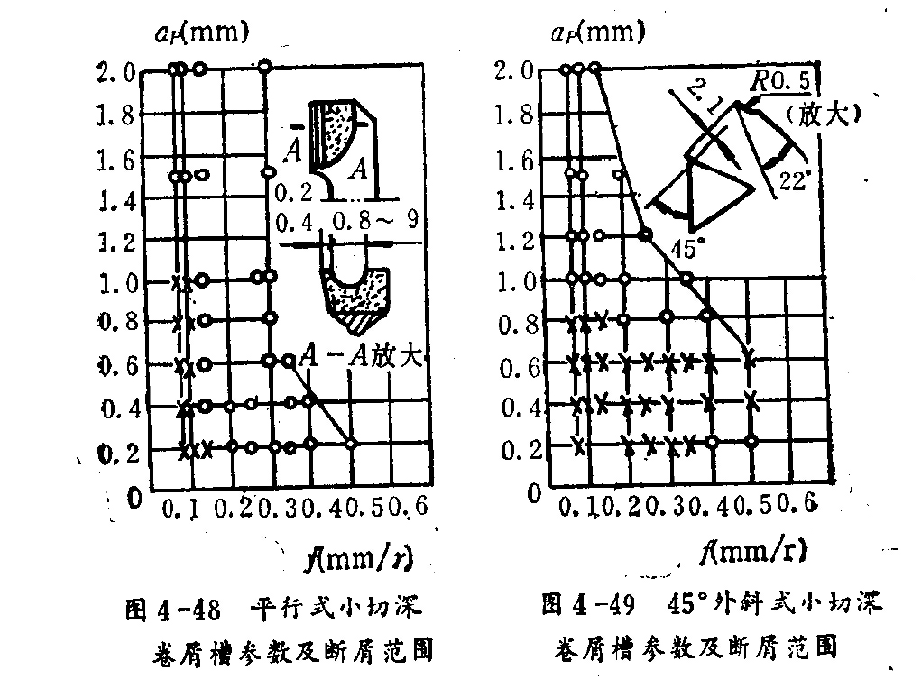

最近在精车45钢时效处理过的圆棒是铁屑不断,损坏工件表面,求断屑的方法
发表于 2007-9-5 15:51:01 | 显示全部楼层 来自: 中国江苏无锡
断屑槽应深窄,切削余量不可太少.走刀量适当加大.刀尖处加磨修光刃.请试试.贴图参考一下子
