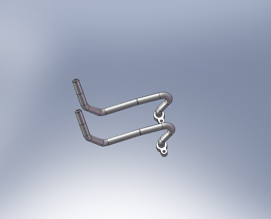

如图,一个是实际尺寸用三坐标测量出来的,一个是按图纸画的理论模型,怎么比较这2个三维实体的数据呢,SW软件

发表于 2007-9-7 11:12:03 | 显示全部楼层 来自: 中国江苏苏州
你可试试在装配件里面将这两个零件同向装配后比较。
发表于 2007-9-7 11:42:34 | 显示全部楼层 来自: 中国河北沧州
楼主可以用两件中一个共同的面或线什么的进行定位(装配图中),定位点最好统一,这样在各个视图中即可看出两者的差别。如定好位后看前试图、做试图、上视图什么的都可以。斜面也可做辅助视图在观察。+ o' I7 R, P9 {' c; a. \7 n$ [
8 {. Z0 X3 E. c[ 本帖最后由 ldy188 于 2007-9-7 11:45 编辑 ]
发表于 2007-9-7 12:19:06 | 显示全部楼层 来自: 中国山东烟台
你可以把其中的一个改一下颜色,把这两个件配合重叠到一起,看一下那个位置不一致再具体量一下
发表于 2007-9-7 15:04:34 | 显示全部楼层 来自: 中国浙江嘉兴
比较两个零件可以用SW的SolidWorks Utilities插件进行
wlkr + 3 应助
发表于 2007-9-7 15:22:05 | 显示全部楼层 来自: 中国贵州贵阳
可将其投影成二维图后,对二维图进行重叠比较
 楼主| 发表于 2007-9-8 15:45:18 | 显示全部楼层 来自: LAN
原帖由 honey8000 于 2007-9-7 12:19 发表 http://www.3dportal.cn/discuz/images/common/back.gif
% a) Y0 _1 V+ l/ F& W2 a# l你可以把其中的一个改一下颜色,把这两个件配合重叠到一起,看一下那个位置不一致再具体量一下
# a4 e3 |2 N  y/ v  t$ o$ u% s
5 A; [* {3 w4 D+ T
我也想过用这样的办法,把2个实体叠在一起,然后用剖面看2零件的误差值,可怎么量呢??
发表于 2007-9-8 22:19:37 | 显示全部楼层 来自: 中国江苏无锡
将2个实体通过"移动复制实体"命令重叠在一起,通过"组合"命令中共同选项,留下重合的部分,将看到二者共同部分的实体.0 s6 q) X1 e4 z7 ?+ c
另外你可以对实体进行特征识别,尽量识别出一些有用的特征,再做一些比较,这样应该比较合算.1 V) {% v! `, Y7 |" x5 q
" `. I; J4 @2 ?: n[ 本帖最后由 fushuixiu 于 2007-9-9 05:56 编辑 ]
发表于 2007-9-9 10:07:55 | 显示全部楼层 来自: 中国上海
发表于 2007-9-9 11:44:50 | 显示全部楼层 来自: 中国北京
9楼说的是布尔运算吧,我平常是装配到一块后来用干涉检查的,这样还便于修改。
