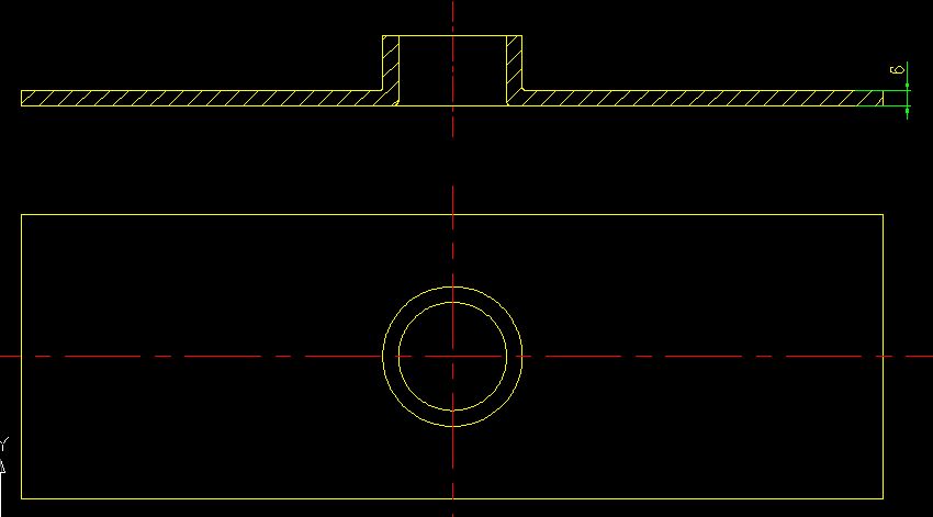

哪种材料适合冲压并且不易开裂?最好变形小点。
5 H* \# L6 V5 a3 g做样件时我用A3钢冲凸台时出现开裂,想寻找别的材料替代,请大家帮忙!!!~~~~~~
4 I1 G4 Y- E% z# T0 O性能和化学成分最好和Q235-A或10#钢相近~~~

可以使用冲压级SPCD(ST13)钢板,或深冲压级SPCE(ST14)钢板,还有特深冲的ST15、ST16等。这些都可以作冲压拉伸变形较大的零件。

做拉深用SPCC就可以了, 另外宝钢的电池钢也不错,专门用来拉深电池外壳的。

还要看材料的厚度了,通常小于3mm厚度选用冷轧钢板,有非常好的延展性能;9 O" }) G$ ]: ?' A
当厚度大于3mm时,就应该选用热轧钢板了,

你是要价格与A3-----Q235-A相近的把??????????
3 Q& |+ a' G+ D; m5 ^8 x1 H这个是可以拉的/ i& Q6 l. E  q
凸台的拉破可能是模具问题,润滑问题,压力问题等等.
# Q$ l1 ?9 J* T/ e如果不是深拉伸--------那些可能贵!
