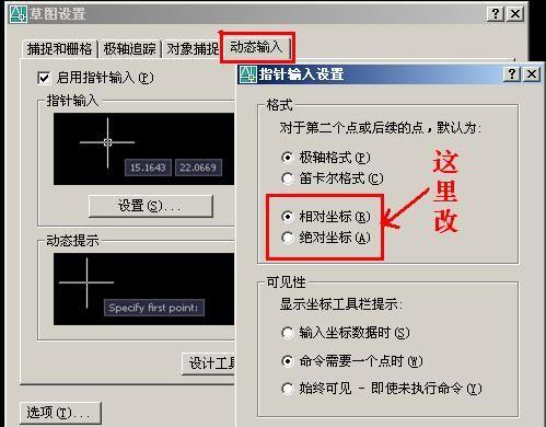

今天画图画着画着,直接输入坐标值后,命令框却显示的是带@的相对坐标,并且图中也为相对坐标代表的图。, j. y3 G4 K3 o1 Q# D! l; ?
请问高手如何改过来?

; F6 O6 v+ T! N; b& m' h" L. `楼主用的是什么版本?7 j) d& [. }, t+ }& Z( A6 `
根据你说的情况是否06以上的版本呢?% ~4 A$ p2 V8 C, @
如果是参照下面将默认的“指针输入”重新设置一下吧

我用的是06的,按照楼上的做法,果然发现是设置有问题。
# a: r& H3 e# m但是我画图的时候一直没有改过草图设置,怎么会突然变化呢?& v0 r" U8 [: t# k
难道CAD06会自动判定连续使用相对坐标输入一定的次数后,自动改成相对坐标输入?

有一种你说的可能,就是:
) U- T8 x. f8 E9 n) G: E2 L以前你没有使用“动态输入”,不会发现这种情况!
: j' i- I" K/ _3 P- i现在你用了“动态输入”,就是这种效果。
