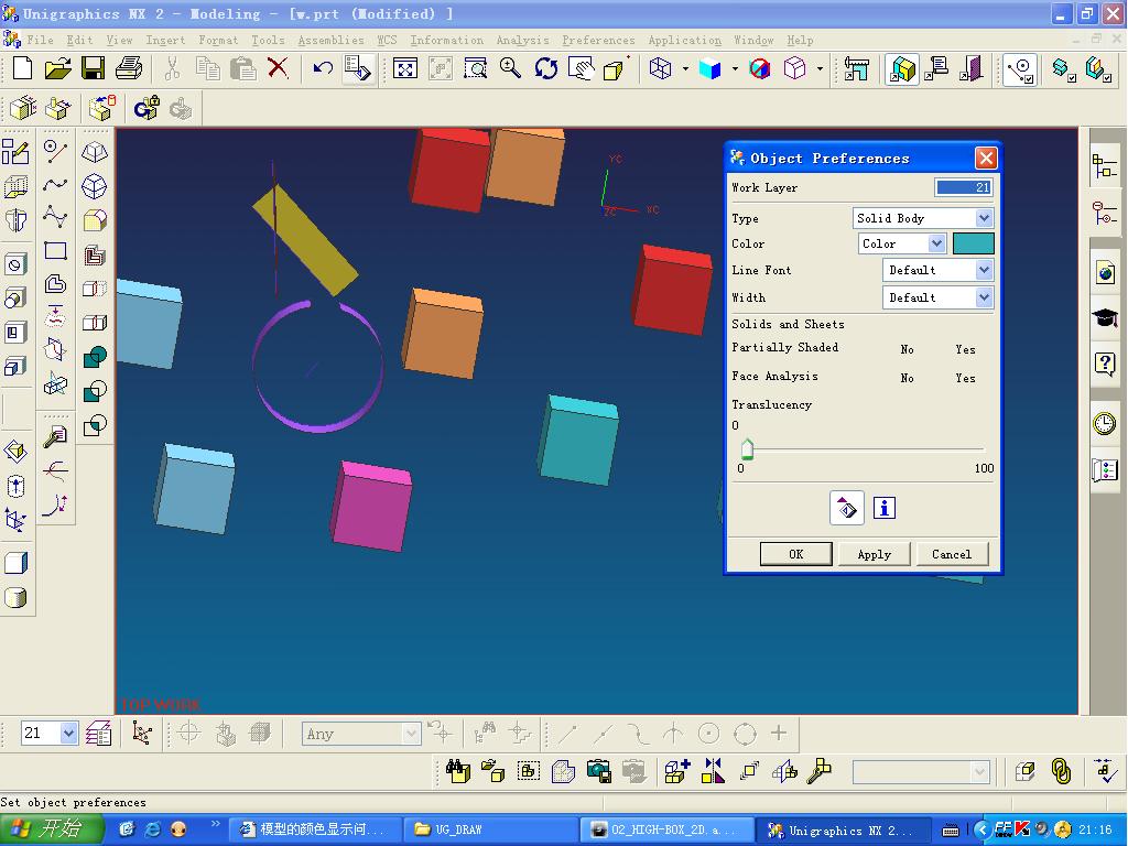

我也是这个问题. 我画的实体的颜色, 只是和我最后设置的颜色一样, 和层无关. 不知道是我哪里做错了.% b) V7 f6 Z' m8 T3 d

发表于 2007-9-5 23:13:26 | 显示全部楼层 来自: 中国福建福州
新建模型均在当前工作层,而最后设置的特性也是对当前工作层.如果用层进行分类管理,那你必须在每次建模时切换到你需要的层,即将合适的分类层激活为工作层.

大概是我问题没说明白,那就再说的明白点。
1 ]* |% D, m$ h4 T' a% p+ e5 J; i" @
我把每一层的实体的颜色都设置的不一样,1层红色,2层绿色,3层白色,那我切换到1层,画个立体就是红色的,切换到2层,画个圆球就是绿色的,切换到3层,画个圆锥就是白色的。; t9 n9 j7 m) w, u! m
$ `& R5 Q& K4 G+ C9 |
不知道能不能达到这个效果~
发表于 2007-9-6 10:22:36 | 显示全部楼层 来自: 中国河北保定
原帖由 taotaooo 于 2007-9-6 08:36 发表 http://www.3dportal.cn/discuz/images/common/back.gif9 u& ]) r1 Q  w
大概是我问题没说明白,那就再说的明白点。! n3 L* N3 Q7 h# n& H, L' [) k* U
3 `9 u7 @: D" d8 _% r3 N; j
我把每一层的实体的颜色都设置的不一样,1层红色,2层绿色,3层白色,那我切换到1层,画个立体就是红色的,切换到2层,画个圆球就是绿色的,切换到3层,画个圆锥就 ...
* @- m! \% R# o4 F你的图层的颜色设置在哪里设的?一般来讲,先建立数模,在编辑成为需要的颜色,这样也不算太烦琐.因为每次需要的颜色是不确定的.
发表于 2007-9-6 10:52:23 | 显示全部楼层 来自: 中国上海
在preference->object里面设置的~( {/ K' L* v" r. c9 L2 V1 `. k
你说的有道理,我只是想了解下,有没有这种功能。
