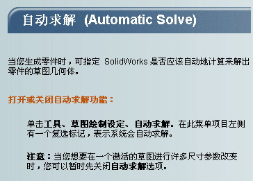

发表于 2007-9-6 11:58:14 | 显示全部楼层 来自: 中国上海
如果关闭草图自动求解选项,就不会立即更新尺寸修改了,只有退出草图编辑状态或点击更新按钮时才会更新草图尺寸变更。. {; v9 D; d: v# U. D: H' k

 楼主| 发表于 2007-9-6 21:19:59 | 显示全部楼层 来自: 中国河北廊坊
谢谢11楼,这个方法不错,值得推荐
