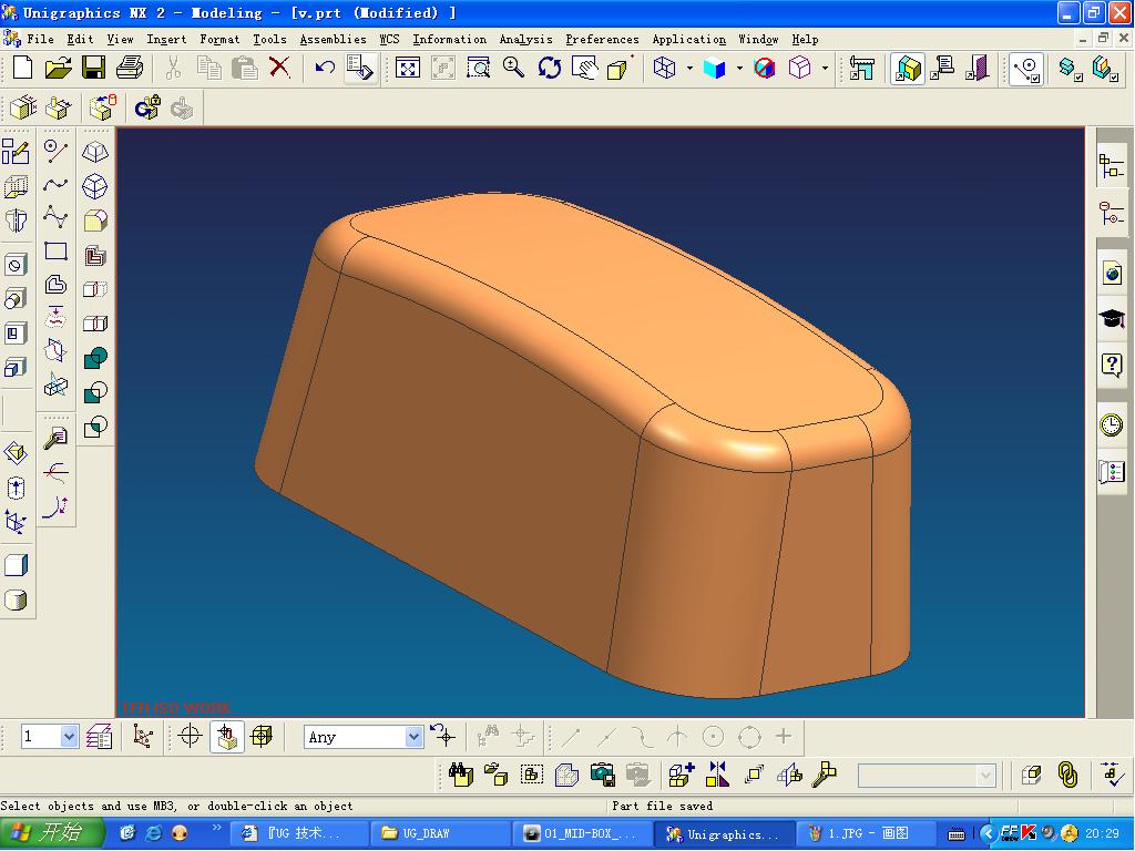

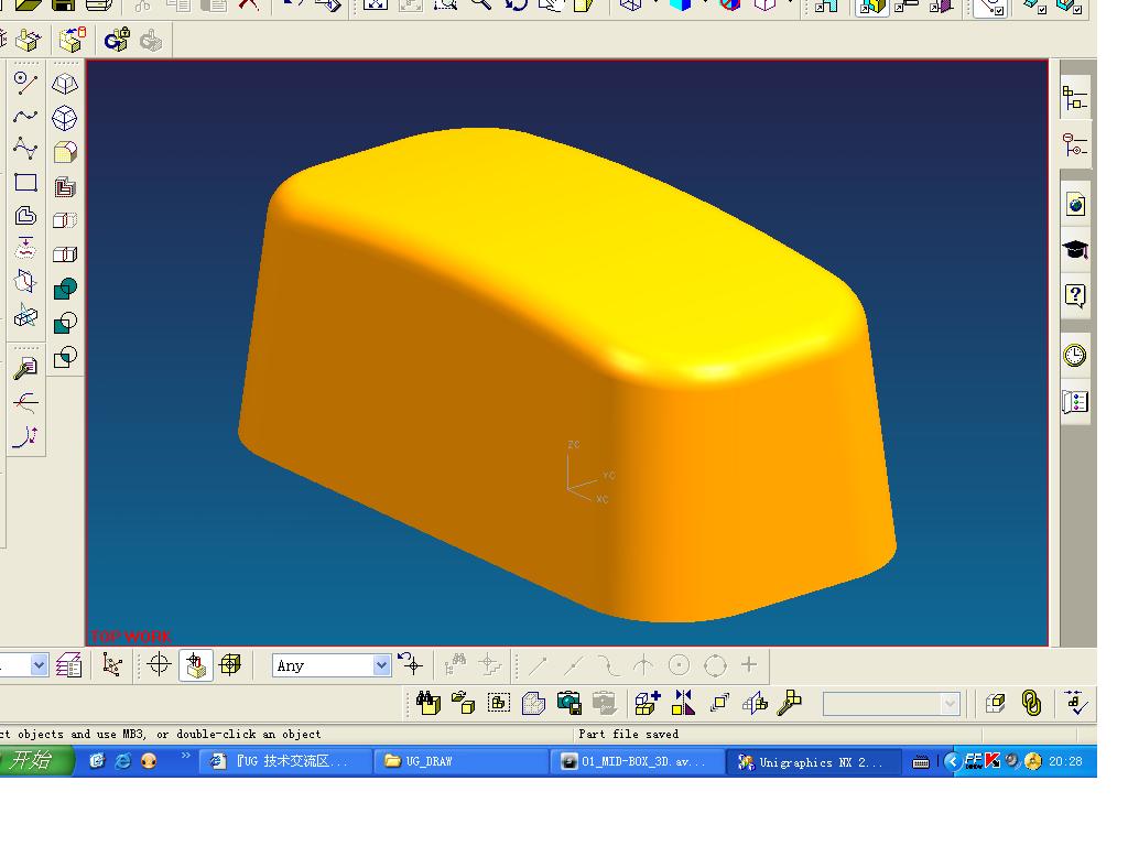

如图:
5 r! k/ _% R; G2 y9 f! c# T( j1是我想要的效果,  2是我实际作出来的
/ P" z9 ^$ w, W请问,怎么才能实现图1的效果,就是把实体上的线条去掉.谢谢~( |4 t- k$ ~7 H
0 a: n1 p( w" ?- ]: L, A
图1) ?; ^9 U. v$ ~  L! G5 U1 p( M9 d
1.JPG % C" t2 Q. x4 n  l
9 x% @4 w# \; V5 {$ y+ v
$ n( P5 W  {$ J' n& E6 `6 R1 M- L1 l/ n图2
% v% a- P+ H! e* W& }( \1 @. \( T5 y 2.JPG 8 S7 |# e/ m, h# C, g6 S4 |

发表于 2007-9-5 21:20:14 | 显示全部楼层 来自: 中国重庆
预设置里面可以进行设置,消隐线。或者你在视图显示哪里点那个蓝色的正方体的图标!
342539436 + 2 应助
 楼主| 发表于 2007-9-5 22:00:58 | 显示全部楼层 来自: 中国上海
楼上的能否说的详细点?
发表于 2007-9-5 23:25:03 | 显示全部楼层 来自: 中国福建福州
在Preferences -Visualization Preferences - Shade 中,将 Show Shaded Face Edges 前的勾去掉就行了.
342539436 + 2 应助
发表于 2007-9-5 23:36:30 | 显示全部楼层 来自: 中国广东揭阳
实体上的线条,不是很明白,如果你要图中的效果的话,直接在渲染里用无边界显示就行了
342539436 + 2 应助
发表于 2007-9-5 23:47:45 | 显示全部楼层 来自: 中国北京
UG4直接在工具栏中就有消隐边的工具按钮
发表于 2007-9-6 08:28:34 | 显示全部楼层 来自: 中国浙江台州
直接用消隐边就可以达到你要的效果,不要楼上的楼上的那么辛苦
 楼主| 发表于 2007-9-6 08:28:50 | 显示全部楼层 来自: 中国上海
恩,确实可以了,我用的是ug2,具体是这样的:Preferences -Visualization Preferences - Shade 中,将 Show Face Edges 后面选择off。谢谢各位!~

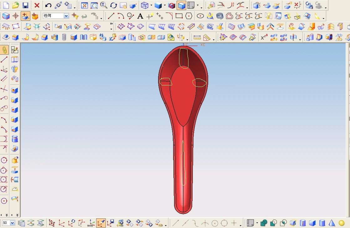

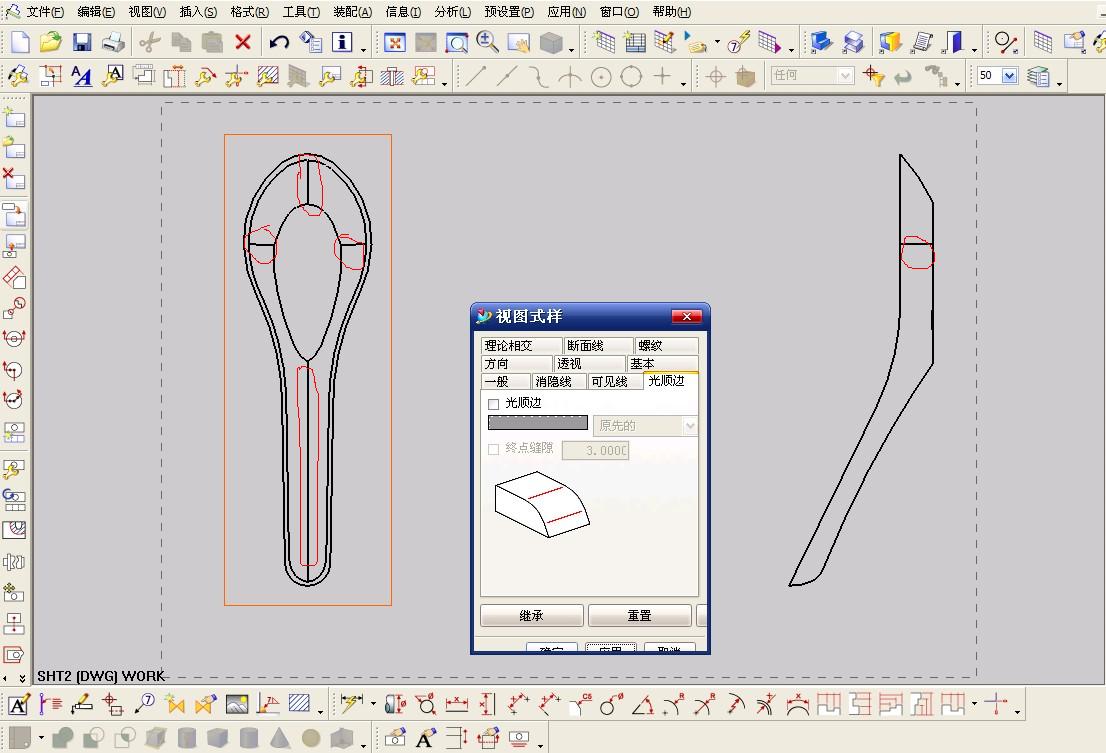

发表于 2007-11-18 00:18:18 | 显示全部楼层 来自: 中国广东珠海
怎么去掉这些没用的线条
怎么去掉这些没用的线条   制图里面的光顺线我也选了。可是还是一样。。。。
