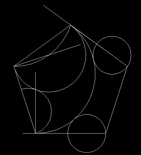

[已解决] 在使用三点作圆时,正多边形的边怎么不能作为垂足?
发表于 2007-9-6 01:09:30 | 显示全部楼层 |阅读模式 来自: 中国福建三明
我在用Autocad作图时,用tan,tan,per作圆时,要用到多边形的边作垂足,但作了几次都不成功,显示图不存在。当在该边上重新加上一条直线时,在直线上又可以作垂足。这是为什么呢?请高手指教。

 楼主| 发表于 2007-9-14 23:17:06 | 显示全部楼层 来自: 中国福建三明
原帖由 moonguy 于 2007-9-6 10:14 发表 http://www.3dportal.cn/discuz/images/common/back.gif
' }6 W0 M2 z6 E6 [) C( A请楼主有时间贴图详细说明,什么情况下需要Tan,Tan,Per的组合,特别是Tan,Tan后面跟Per,究竟是想做谁跟谁的垂足呢? 如果单独画线能做成,多边形也是能做成的,恐怕成功的时候很少。
' h8 g7 M1 i6 F, l; d
' P! l7 B: |9 i: N/ ?* K7 [( `虽然楼主说能做成的,但 ...
) K, x" y; Z- f0 c/ K" L--------------------------------------------------------
4 l- F# L- Y: D/ C+ R: E" ]  Y这个图,相信大家都不陌生,那两个小圆我就是用加直线完成的,没加直线之前,两小圆就是做不起来。

发表于 2007-9-14 23:41:19 | 显示全部楼层 来自: 中国江苏镇江
原帖由 jiangxschem 于 2007-9-14 23:17 发表 http://www.3dportal.cn/discuz/images/common/back.gif( v1 @1 S( |9 O9 u/ J
( t' I9 J. z$ d+ F
--------------------------------------------------------% p7 Z$ f) |8 b5 Q1 L" r
/ u7 a' B0 @8 }- b5 m
2 o- M" d3 W5 Q! N' H9 ~
这只是个人作图方法问题啊!
( A$ N  F' U- K8 b+ K" C% W7 B0 D个人有自己的作图习惯的,就你的这个图,不加直线小圆还是可以画的!镜像再画圆即可!
/ b2 W) J1 e: X. W" `
* a  D) j- D# v4 k/ D8 G垂足画时针对多边形时不好把握(整体图形)。楼上不少已经说分解即可!

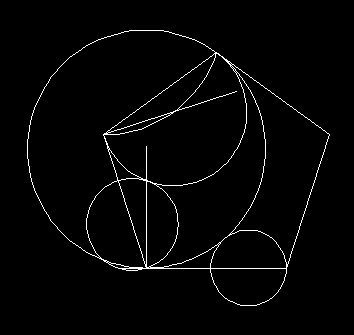

 楼主| 发表于 2007-9-15 00:02:28 | 显示全部楼层 来自: 中国福建三明
我又重做了一下,今天有圆,但都是外切大圆。不过按8#楼的办法,分解后,小圆就绘上去了。
; Y- [% T: c" |9 y. D在这里,谢谢大家的指教。谢谢!
