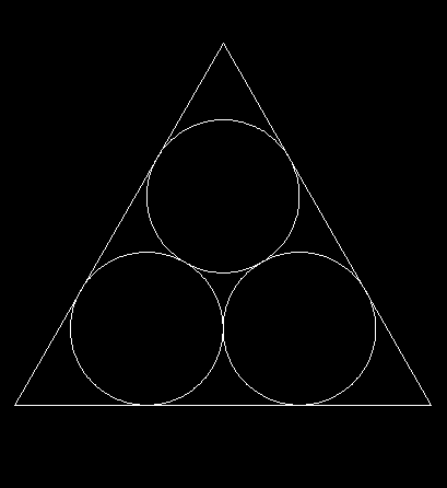

请教各位怎样画一任意三角形内三个两两相切的圆,且圆各和两边相切
发表于 2007-9-6 07:58:30 | 显示全部楼层 来自: 中国河南安阳
是这种吗?! O! [1 r5 Q2 M2 U: i- [1 O
发表于 2007-9-6 08:07:14 | 显示全部楼层 来自: 中国浙江杭州
上楼的是等边的吧,楼主要的任意三角形

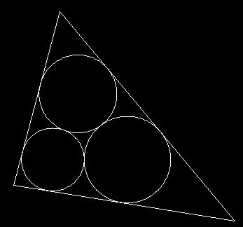

发表于 2007-9-6 08:42:20 | 显示全部楼层 来自: 中国河南安阳
原帖由 mdsli 于 2007-9-6 08:13 发表 http://www.3dportal.cn/discuz/images/common/back.gif
# J2 _0 b" |9 I% l: A+ Y, @( N) ]3 M4 \$ U) f6 @! q( q1 N: E
( X  ~( L6 E0 G) @- I. x3 o几何上不成立吧.
; z, H! q0 ]- E% d. L! q4 c只有等边三角形才可以.
$ G  G5 P. R; z* W任意三角形相切的三个圆直径是不相等的。& b% K0 Z3 _. s7 m

发表于 2007-9-6 08:43:24 | 显示全部楼层 来自: 中国台湾
任意三角形内三个两两相切的圆,且圆各和两边相切8 Y  m2 R5 R: l7 y
這個是幾何名題,有解有證的唷!
0 v. d6 G8 @' }! M, L. v1 c
; p/ s3 e" ]' ^# e) u: m" }+ ^$ m  y此问题属于100个著名初等数学问题中的第30个问题,6 @! M/ M1 k6 b: A; S
第30题 马尔法蒂问题Malfatti's Problem)
4 W. i4 Q4 E$ ]* s5 S1 i
- A8 n! H* _9 B- h" zhttp://mathworld.wolfram.com/MalfattiCircles.html

发表于 2007-9-6 08:57:37 | 显示全部楼层 来自: 中国山东青岛
正在研究7楼的链接; G3 U: L) W/ H8 X- x
6楼的这个图是怎么做出来的?
发表于 2007-9-6 14:20:55 | 显示全部楼层 来自: 中国浙江绍兴
6楼的图我也可以画出来,但次序倒了,不知6楼正解法还是到退法
