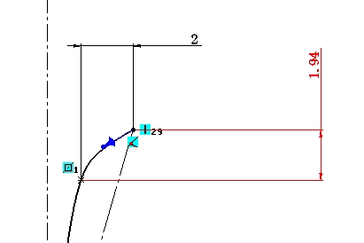

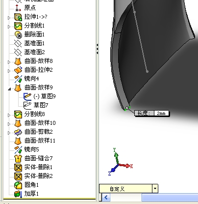

这是我所做的修改
, n8 Z$ c  H4 H7 h1 . 引导线草图7加多一个标注(1.94),稍改下线.
+ [" [; [7 H2 G! o' x2 . 放样9用拉伸和镜像面的边线做轮廓.
" o8 H$ T4 j3 J3 Z# ~3.成功向内加厚2.0

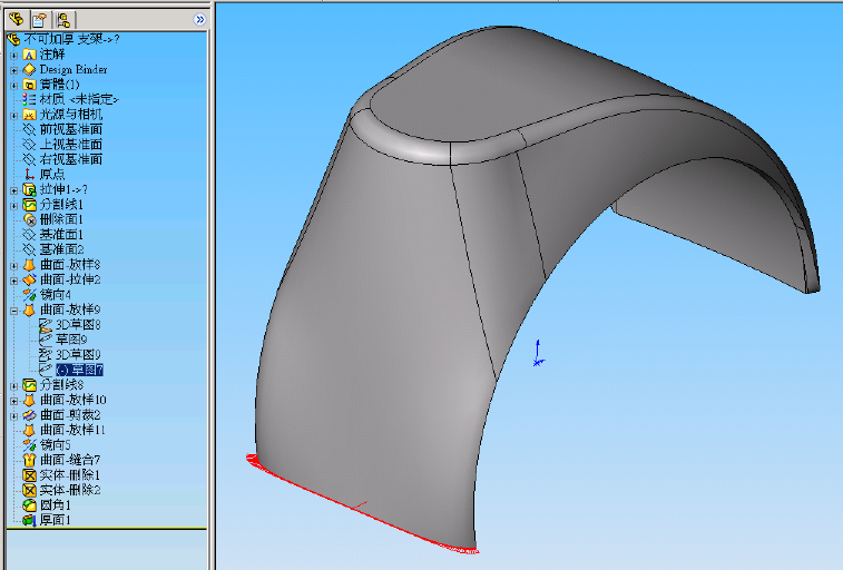

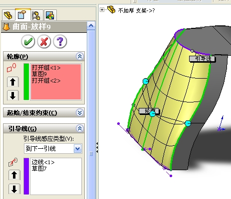

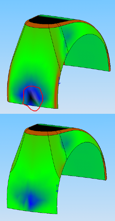

发表于 2007-9-6 22:18:15 | 显示全部楼层 来自: 中国台湾
由曲率可以知道这里出了问题' ?; u3 s5 L" C; U$ i
并且形状也不同
发表于 2007-9-6 22:25:12 | 显示全部楼层 来自: 中国台湾
由上图知道, t) q; O. n7 L% |1 [3 s
只是修改曲面-放样9 # E  {$ O, L, d+ c6 U) w1 L/ _3 K
8 N/ v2 _4 ?$ q* [* x+ E草图9(穿透) & 草图7(修改曲率)
% M! i) @1 U: w; s1 H并且检查最小曲率半径得知 1.8
' ~* G5 p; q* s1 D0 N# Q我就能轻易做到1.8

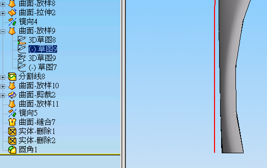

发表于 2007-9-6 22:31:21 | 显示全部楼层 来自: 中国台湾
请细看草图9 与特徵的变化已经远离草图9的约束
7 d6 G' X- _# r, @+ i这样做出来有何意义 问题出在错误的草图约束) |* a9 D  ?9 k, k" d9 H
你做的出此特徵& H/ T* k: P* e, w' z0 R* Y
还是首见
