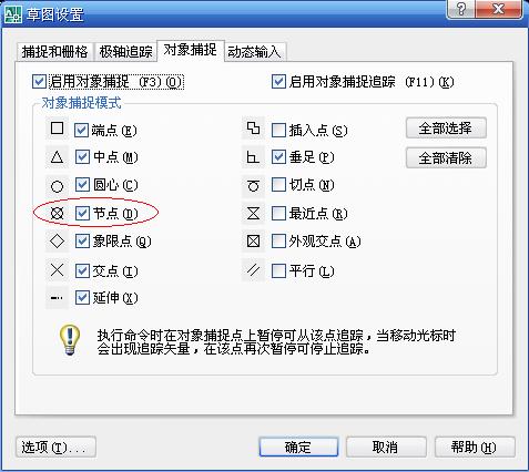

发表于 2007-9-6 11:07:43 | 显示全部楼层 来自: 中国浙江杭州
你设置  捕捉对象 的时候 在 节点 前面打对

发表于 2007-9-6 11:17:16 | 显示全部楼层 来自: 中国浙江宁波
命令: div* u/ e3 W5 i# h
DIVIDE9 f% i- f. ?3 J5 C6 w6 T9 h
选择要定数等分的对象:选择圆9 N$ G) r( R% L  k1 j* C
输入线段数目或 [块(B)]: 8(等分数目)
$ N+ b, v7 I/ T& O$ U% Y9 `- \; c/ t. u& S' S
然后在设置捕捉模式里的“节点”
发表于 2007-9-6 11:56:43 | 显示全部楼层 来自: 中国浙江杭州
还有一点就是你要先设置一下点的样式,要可以看的见
