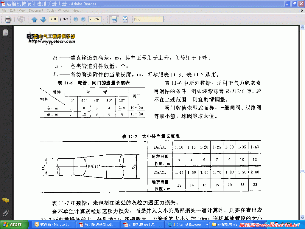

请问在气力输送管路中,斜管的阻力计算怎么算?与之对应的非90度的弯管的局部阻力又怎么计算?

- \5 {5 t! Q$ m+ X( l; m( K第一
+ A# @* p" D" G9 ]7 B给你一个图,你自己想办法
6 ^9 Z, z) h; u' N5 O  f5 I* j第二
% h8 c  ^! K* Z0 e) F* h. Y( ?找个输送机设计手册,那里面有气力的问题,至于损耗,有很简单的公式-----------所以一般没有90度的转弯.

我这里的附件是有关弯管、阀门的当量长度表,以及大小头当量长度表,供你参考
