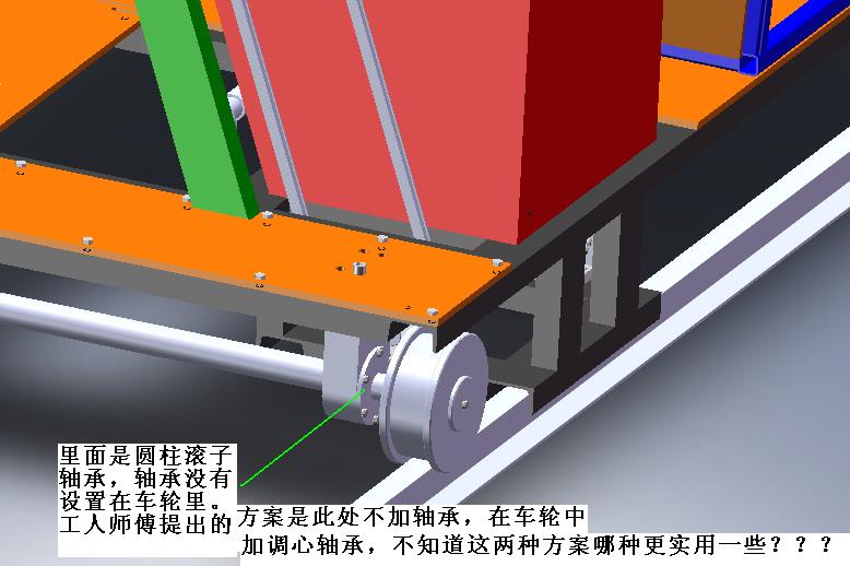

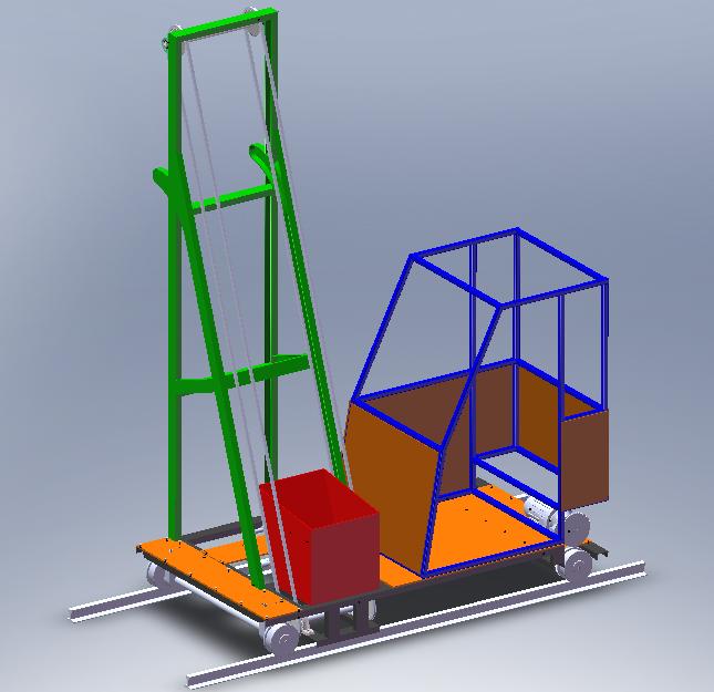

小弟现在正在设计一个平台小车,在两条平行轨道上运行,被动轴不知道采用什么轴承好,请大家帮助一下。我现在用的是圆柱滚子轴承,可工人师傅说用调心球轴承比较好,这样小车车轴就不会被卡,可是会不会出现小车经常撞击轨道的现象呢???下图是暂有的两种方案,如果大家还有好的请提出来。谢谢。

楼主可参考厂房内的起重行车(里面采用的都是圆锥滚子轴承),用楼主的结构两轴承座的同轴度要求较高,而采用轮上加装轴承,就简化了加工的复杂程度,使用调心轴承的意义也就不大了。

从加工角度和安装上讲,轴承加在轮子里合适;加在轴上两个轴承孔的同心和加工难度增大,安装也是在轮子里装轴承要来的方便,这样轴就不需要转动了,根本不需要做一根通轴,机械效率也以提高些;另外,轴承用调心轴承会好些,导轨上的移动并非没用一点轴向力,不平衡或导轨不够平行都会产生附加轴向力;圆柱滚子轴承基本上不能承受轴向力;

发表于 2007-9-6 15:41:06 | 显示全部楼层 来自: 中国浙江杭州
轴承装在车轮里比较好些,因为这样两个车轮就是独立的,减少干涉的几率,选轴承的话如果行程不远,我觉得深沟球轴承就可以,还有就是车轮换成火车轮那样的可以吗?

楼主可以使用调心滚子轴承能够补偿安装及运行偏差,且能够承受径向载荷。
发表于 2007-9-6 18:04:51 | 显示全部楼层 来自: 中国江苏无锡
我的观点是你加圆柱轴承的地方应该和车轮设计再一起,在轮子上设计两个盖板,两个盖板上做成两个销,把重量分布在销上!销穿装在轴承里!这样那根轴就可以省去了!有轴的话给以后的维修和换轴承会带来很多麻烦!一般棍子里面用的是圆柱的滚子轴承!一个轮子用的两个!

我认为最佳方案是采用圆锥滚子轴承和向心球轴承配对使用,这样可以解决同时承受轴向力和径向力的问题。

没有必要用圆锥轴承,没有那大的轴向力吧,还是要用轴承座的.
% }( s% E: B+ s0 K/ |还有轴承座能否放在外面,这样支撑力能大些还能缩小导轨距离
7 p0 p; W! k5 c还有就是车轮的的形式能否改一下.安装放便了,但加工装配困难了.

个人认为楼上正解,很多机械也都是这样设计的,转速不高用双列调心滚子轴承是没有问题的。另外圆锥滚子轴承在这里并不适用,也不可用。

1、从加工工艺的上看,装在轮子上加工简单、更容易保证精度。
/ Y% j! v9 w2 N2、你的车子在运行中会有一些轴向力,建议使用调心轴承。

1。该小车在导轨上如何前进、后退?9 o4 ?/ `, W6 x7 S6 Z
如纯用人力,似以一端圆柱NJ轴承即可,也可承受一定轴向力,可将径向承载能力充分考虑。-前提是,知道轴向力的方向。如不能确认,可选用外带法兰圆柱轴承,可承受双向轴向力。* N7 b8 B+ s& C( P$ {
一般双调心轴承,用于高速场合,用在这里,浪费了。
- D0 _2 I* f# D# V. f" l9 e
1 d$ B& g+ s7 S2。关于圆锥轴承,是否合适?2 P0 W+ ]1 c3 q6 z
一样,用在这里浪费了,而不是不能用,道理和上面的解释一样。0 \4 P' _5 E, q/ e
& t( F! J) p) z6 x# s
3。如用人力推动,可选用类似于脚轮的结构,不必用一根轴。0 v7 S6 A. ^3 J3 U8 M' Y1 u
* _! V8 a9 `+ F; b6 g以上。
发表于 2007-9-10 09:41:06 | 显示全部楼层 来自: 中国河南信阳
深沟球轴承就可以满足要求了,你这个只有前进倒退,没有轴向力的。
