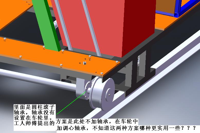

在两平行轨道上运行的车轮用什么轴承?? / `' Z. `/ K/ O$ c+ L5 G
小弟现在正在设计一个平台小车,在两条平行轨道上运行,被动轴不知道采用什么轴承好,请大家帮助一下。我现在用的是圆柱滚子轴承,可工人师傅说用调心球轴承比较好,这样小车车轴就不会被卡,可是会不会出现小车经常撞击轨道的现象呢???下图是暂有的两种方案,如果大家还有好的请提出来。谢谢。
发表于 2007-9-6 11:35:10 | 显示全部楼层 来自: 中国山西太原
这种结构应该用 N22××圆柱滚子轴承,若负荷不大,也可用深沟轴承 60000型,还可以用圆锥滚子轴承。用调心轴承运转不太稳定。. \9 |3 n" r* M
2 w  x, F' ?* k2 U: {4 e[ 本帖最后由 gaoyns 于 2007-9-6 17:06 编辑 ]
z6z6j6 + 2 应助
发表于 2007-9-7 09:43:20 | 显示全部楼层 来自: 中国湖北武汉
楼主,工人师傅是对的,你这种结构是定轴结构,轴是不转的,车轮转动,车轮里面设置两个圆锥调心轴承。
发表于 2007-9-7 09:49:25 | 显示全部楼层 来自: 中国湖北武汉
补充。如果是主动即电机驱动轴转动,此处非加调心轴承不可,防止车轮有轴向串动。车轮不需轴承,采用键连接即可。
( B8 y# a0 u9 `0 k9 E6 Z
8 `9 s( f9 |* t  E0 o% o[ 本帖最后由 fengjh66 于 2007-9-7 09:52 编辑 ]
z6z6j6 + 3 应助
发表于 2007-9-7 10:32:02 | 显示全部楼层 来自: 中国内蒙古乌兰察布
原帖由 fengjh66 于 2007-9-7 09:43 发表 http://www.3dportal.cn/discuz/images/common/back.gif5 m0 Q  U9 z- f' y+ B
5 W( b: I6 Z$ _2 @7 X; S8 q% S9 `
我们就是使用的这种结构
发表于 2007-9-11 16:08:11 | 显示全部楼层 来自: 中国山东泰安
我认为工人师父的是比较合理的,你原来安装轴承的地方仅仅用U型卡子固定住就行了,在轮子上安装圆锥调心轴承就行了
发表于 2008-5-29 23:00:24 | 显示全部楼层 来自: 中国河南郑州
车轮里装调心滚子轴承或两个圆锥滚子轴承,中间的轴不需要了,这样支撑不好也不合理。
