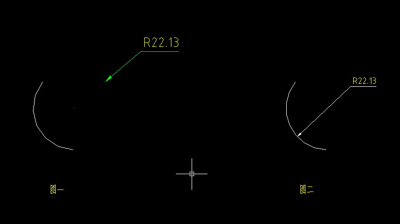

使用MDT好几年了,有个问题一直没有解决,就是半径标注问题,如果是标注圆弧的半径,并想把尺寸标注在圆弧内,用增强标注命令,尺寸线是从不存在的那段圆弧开始的,但我想让箭头标在圆弧上面,不知道怎么解决。用基本的半径标注命令可以是指在圆弧上的,但不能够按比例自动缩放,要自己调整比例,也很麻烦。
0 O0 D% }' ^3 m8 c# ?& b请看附件图一是增强标注,图二是普通标注

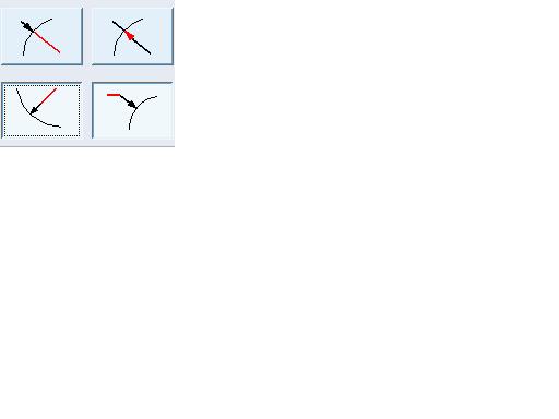

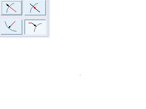

点选标注后 选择圆弧  之后按"o"键会出现一对话框  如图1  选择选项如图2即可

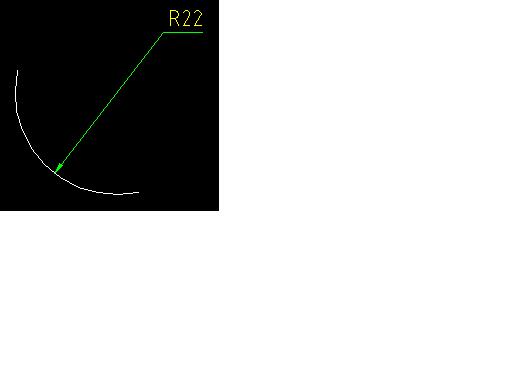

发表于 2007-9-6 13:42:29 | 显示全部楼层 来自: 中国江苏南京
例子如图所示
