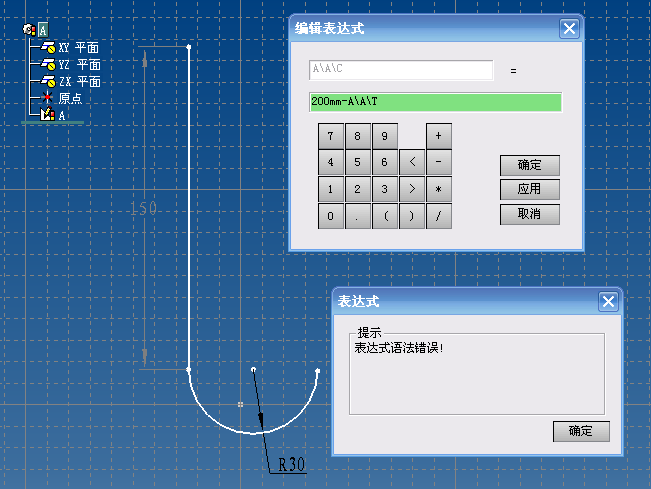

利用尺寸表达式可以建立不同尺寸之间的表达式关系。
7 w" f# S. S7 M* y& @0 J刚看见有人利用尺寸表达式做了如下一个图,该图直线长度+圆弧长度=常数。! C- K( ^0 e$ @* I; F! t
这样的草图,个人感觉没啥意义 ,但是这种表达式的应用是值得学习的 + j5 ^1 B9 V8 G" F
下面介绍一下该草图的制作过程(真想把它隐藏起来,回复可见titter ):

发表于 2007-10-29 11:46:48 | 显示全部楼层 来自: 中国黑龙江哈尔滨
只能是常数-驱动尺寸吗?
 楼主| 发表于 2007-10-29 15:30:23 | 显示全部楼层 来自: 中国北京
回复 2# 的帖子
应该是常数减去非驱动尺寸,因为非驱动尺寸无法作为表达式左侧数据,也就是说非驱动尺寸无法被其它尺寸所驱动。: s% v& w) k- ?) o  m# B" V
你可以试一下
发表于 2007-10-29 15:57:14 | 显示全部楼层 来自: 中国黑龙江哈尔滨
是的,我弄错了,瞧错了,非驱动尺寸无法做为表达式左侧的数据
发表于 2007-10-29 16:04:33 | 显示全部楼层 来自: 中国黑龙江哈尔滨
驱动尺寸不能为零,图元也不可以相交(我是说驱动后如本例)
 楼主| 发表于 2007-10-31 14:12:24 | 显示全部楼层 来自: 中国北京
回复 5# 的帖子
不能为零是必然的 ,至于不能相交在这个例子是这样的,因为这个例子相交后就重叠了,圆弧会比一个圆都要大,那也不现实的。. D6 n4 A! v0 v" C( K" u
其实建立关系表达式,的尺寸可以不相连的,也可以是不同草图或特征尺寸,甚至在装配体中也可以对不同的零件尺寸添加表达示(不过装配体内的表达示在更新时有时候会错误)。

发表于 2008-8-30 22:49:06 | 显示全部楼层 来自: 中国江苏无锡
强烈要求说明表达式的使用版本。和型号。。。
/ K0 H& k1 \6 k$ f4 w& I" x% ]* G6 C# W( m! `8 X
我的版本。根本显示不能建立表达式。怎么回事翱瞻住
 楼主| 发表于 2008-8-31 13:51:55 | 显示全部楼层 来自: 中国浙江台州
回复 8# 的帖子
你的是有的:handshake

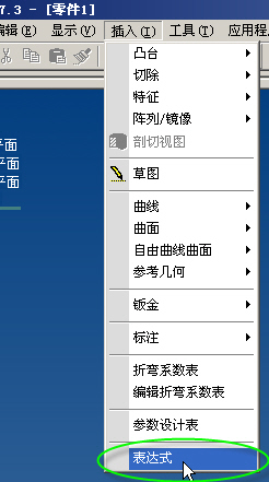

发表于 2008-9-1 09:59:49 | 显示全部楼层 来自: 中国江苏无锡
3 Y4 l. G: v% a$ a) C
# A% P# V4 ^1 H8 t4 S2 E" B# ]9 dp wh 这个我根本没法使用啊.??% L$ u# y4 N. e8 J$ w7 Q. O
; R* j0 w- O+ Y0 Ri不管是不是全约束了.都没有用.是不是什么什么东西没装全呢.
' L$ t2 P5 b+ j" y3 @
, j. U$ s" o* \. Z; k% U[ 本帖最后由 votasee 于 2008-9-1 10:02 编辑 ]
 楼主| 发表于 2008-9-1 10:25:33 | 显示全部楼层 来自: 中国浙江台州
回复 10# 的帖子
不是安装的问题。, l9 T% ^& i* d1 \9 O' z2 K4 |
给你两个建议:9 T5 W  v5 q4 S1 R. x* H+ c5 ^
1:看帮助去,看它那怎么说的 ,我这个贴只是做个介绍,不是很详细
0 \! K# ]5 N0 q/ H+ q8 F# t4 M" w2:先试试简单的,比如画两条直线,都标注尺寸后,再新建表达式,让他两相等:handshake
发表于 2008-9-2 14:17:03 | 显示全部楼层 来自: 中国江苏无锡
帮助完全看过了..当时是很不明白..
1 h' ~' N# c; R7 I* y* s2 u
( F! l& ^# z- M不过.现在我知道了...原因很简单的.凡是表达式的地方.
- K% h% A, O1 g/ m: ], m3 ]; c. V# t7 C3 \$ D8 @2 K& x
鼠标选取..直接输入表达名称等方法均没有效果....% f3 T8 @. A  ?& H
2 p$ l! f. B5 N/ F
汗.试了无数次.也是无意中点选时.才发现的...
; M  q1 D3 Z7 a5 J6 d5 d9 O
' S% l  ^' G, T5 M4 l6 N9 p: I+ M2 n1 f我不竟愕然啊.这个表达式的设计.也太烂了些.. 8 p& y9 s9 {5 q& [" N
! _; L$ V& e0 h- {* f2 b现在编程语言中-正则表达式.可以完成非常复杂的功能...这个东东.连个手动输入的元素也不能识别...
2 r3 B- x  @2 a. q
2 G; n: {7 ]1 G4 m9 w真是没话.说了...
