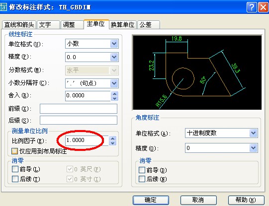

发表于 2007-9-6 16:57:55 | 显示全部楼层 来自: 中国广西南宁
应该是比例因子不一样(如图)

发表于 2007-9-6 20:36:06 | 显示全部楼层 来自: 中国浙江台州
是不是线型设置的不一样啊
0 Q9 p1 H5 A0 w9 R. d贴个图出来看看
发表于 2007-9-6 21:05:57 | 显示全部楼层 来自: 中国河南商丘
设置全局比例是否一致?不一致也会出现这种问题

发表于 2007-9-7 20:36:58 | 显示全部楼层 来自: 中国安徽合肥
这个问题几乎每个用CAD设计图纸的都会遇到,双击中心线,就会弹出属性框,在里面设置线性比例.就会在同一个图中对不同的线设置不同的比例。

发表于 2007-9-8 13:28:44 | 显示全部楼层 来自: 中国上海
提醒你一下:线性比例和全局比例你看仔细了么?4 \2 c3 T  Q8 p+ z' ?! W
你看看那是不是一样的

发表于 2007-9-11 21:08:49 | 显示全部楼层 来自: 中国浙江杭州
全局比例是否一样?/???
发表于 2007-9-17 19:50:13 | 显示全部楼层 来自: 中国
是不是你测线性比例和全局比例不一样啊
