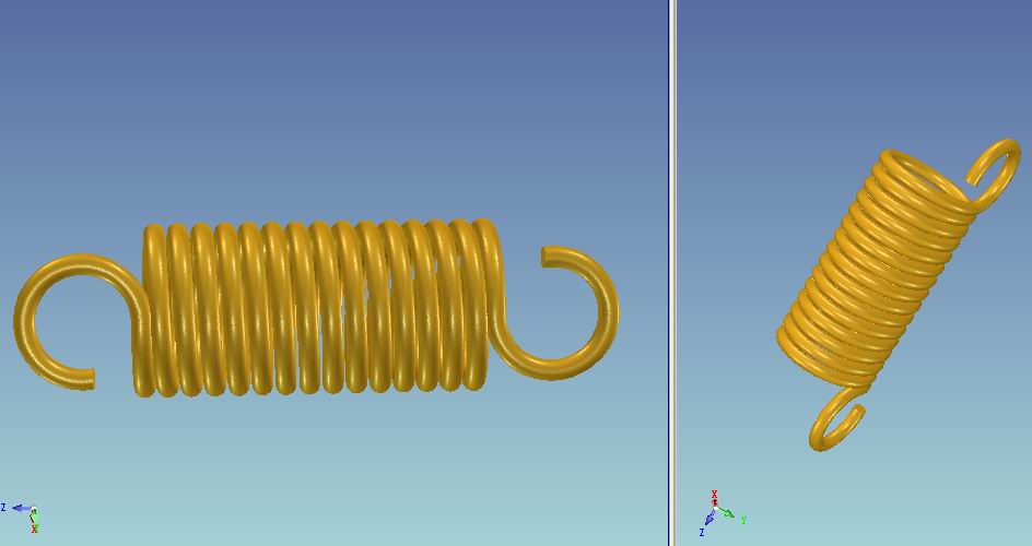

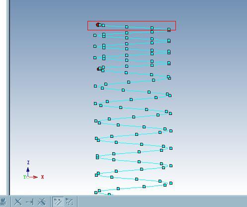

我已经用图素生成弹簧,在末端收尾,怎么才能将最后的引导线成水平状。怎么收,哪位老大帮看啊。" a; e+ t( b' Y! ?5 j

一般不用这种分法做,这种方法不太容易控制、、、你可以直接再拖一个弹簧图素,通进修改为变节距的方法实现,再将两弹簧组合到一起。

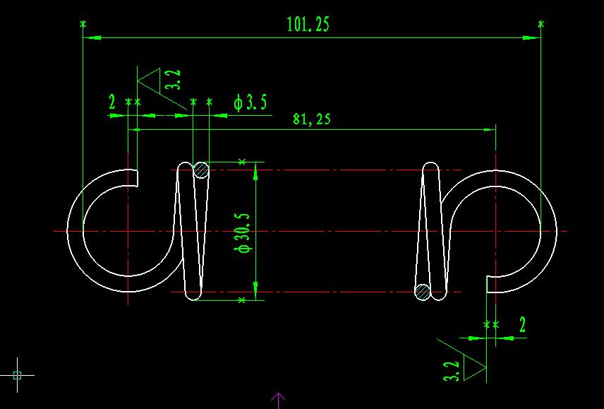

 楼主| 发表于 2007-9-7 12:19:16 | 显示全部楼层 来自: 中国江苏无锡
已有图纸资料。有时间各位做做哦
发表于 2007-9-7 12:36:43 | 显示全部楼层 来自: 中国山东淄博
做个平的圆弧,然手用拟合即可。

发表于 2007-9-7 14:47:23 | 显示全部楼层 来自: 中国江苏常州
按你图纸做的。不敢说完全正确,只能说相似度99%

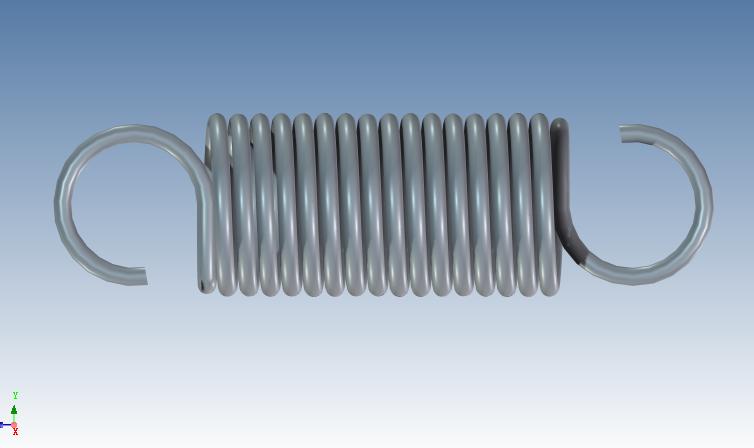

发表于 2007-9-7 22:33:09 | 显示全部楼层 来自: 中国广东佛山
我也做了个。

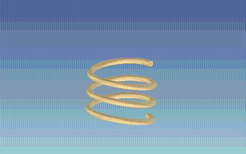

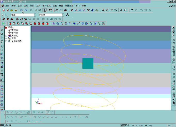

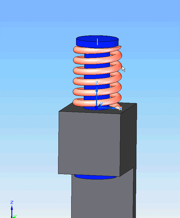

: ^- e0 H7 R2 G% T0 X8 nCAXA也能做弹簧动画。正巧我手里有个高人做的动画,贴上来给你瞧瞧。

3 V# x, M; }5 A4 }- f1 S# Y/ h回#11楼:. y  z+ K/ @4 O( ]! K2 `8 U$ w, f
这是我夫人用SE做的
