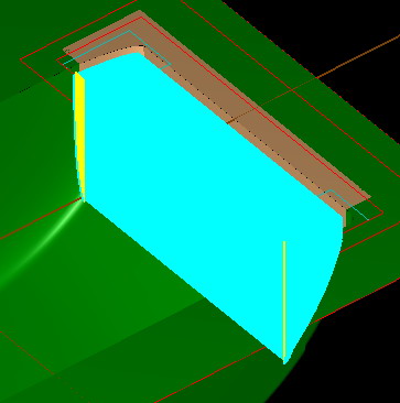

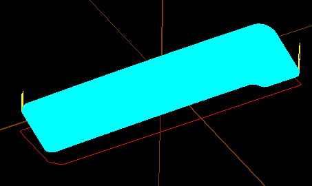

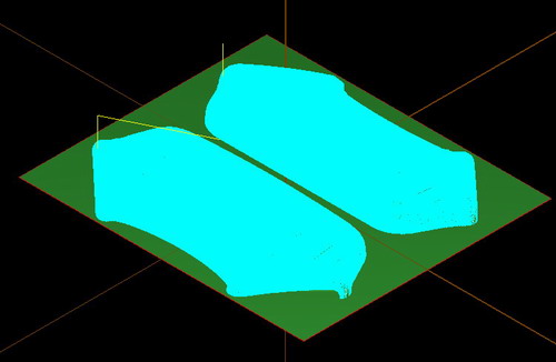

Mastercam9.1sp2用球刀走曲面平行精加工时,经常是快算出来的时候,刀具路径闪了一下,好像到了过滤的时候吧,停在那里等很久都算不不出来,改用9.0或9.1一下子就算出来了(参数是一模一样的).用平刀的时候又没问题, 其它刀路都还可以,在其它的电脑上也有同样的问题.你们有没有碰到这个问题,有什么解决的办法没有?是不是要下载什么补丁,还是参数没有设置好!

这个后模用9.1sp2走平行切削精加工时,刚开始还比较快的,当计算的刀路显示出来,到了过滤以后,就过不去了  X) I4 K% H0 z1 X4 P
用9.0或9.1很快就算出来了 HM.rar (356.3 KB, 下载次数: 47)

这个铜公用9.1sp2走平行切削精加工要40秒,用9.0或9.1只要5 秒, ...
! `$ C% z, r! n7 `; c+ J
! j: U! y2 }2 C6 V! Q. V, \; L
這些沒改你的參數都算得出來時間都在1分鐘以內(我這台電腦記憶體只有512)* W4 ~% z% {9 W9 ~. H4 S8 q
幾點建議:7 K) s  g; T5 B1 a" c8 W
【整體誤差的設定】最小圓弧設置0.2就可以了
9 K) F) i5 }' V【進階設定】不用都選擇【所有邊緣】沒需要時依圖形就好2 H+ Q5 t# Y! l" ]' I7 {" J
寫程式時系統公差設置0.001,NC設置小數3位

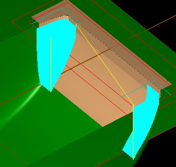

0 q+ p4 j7 O! w4 {0 S' m6 N6 x最后一个图档是给用9.0sp1的朋友参考的,旁边有说明的,我用9.1也可以算出来的。; A7 r: `9 ~% f  x" \2 Q+ s
