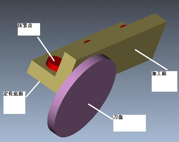

长度4500mm,已经退火处理,工件形状是“角铁”形状,只不过是两块钢板焊接的 ,钢板规格4500*150*50mm。压装方法是压一个直角边内侧,水平铣削一个直角边外侧。在龙门铣床上用水平铣头,用直径315mm端面铣刀盘水平铣削外直角面,加工量每个面6mm左右。发现铣削的时候每个直角边中间部分都向外鼓(变形),感觉铣削温度并不高。请问是哪种工艺系统变形?应该如何应对?+ P- m; h& I" r. r$ [
画了中间部分零件长度,大概每个800mm,一个压紧点,因为工件放在工作台上后中间部分T型槽太远,只能压在如图视的位置,两头是压在立起的板子上。

觉得是夹装的问题,是不是工件夹装刚度不够,工件太长,夹装点要多。另外进刀深度和走刀量要小点,转速可适当快点。

 楼主| 发表于 2007-9-7 13:01:07 | 显示全部楼层 来自: 中国湖南株洲
原帖由 asd1234asd 于 2007-9-7 10:49 发表 http://www.3dportal.cn/discuz/images/common/back.gif
- p/ D3 _3 o! B9 Z我觉得应小上刀,每刀后松压板释放应力后再压紧再上刀,变形能小点。- T8 U* e0 C5 \
4 b- O% _: z: f7 g& t2 w; ?- m- D+ q6 a
薄板、长条板、细长轴、半圆环等这种工件太易变形加工难度大。
( @& G% Q. j0 c, A能不能说说太易变形零件加工技巧?还有框架势结构变形也大,向这些介绍易变形的大件书籍又少,加工只有靠大家集思广益的经验了。

机加工时因装夹面平面度不好,压紧时产生装夹变形,所以需反复见光直至自由状态下平面度较好时才能正常加工.

我赞同二楼的裟夹方法,只不过建议改龙小刨加工.因铣加工过程中除刀具加工中所产生热量,还有留在工件上热铁屑的热量使工件产生变形.

温差所至,铣削时必须使用冷却液,并适当增大前角或降低切削速度。

1、应该是焊接应力释放,引起部分变形,退火不可能去除全部应力。  \- K# u1 F9 M9 q' ~
2、装卡问题,压卡有问题,如果立边足够宽也应该压卡。
9 C' ?6 K- y9 V; [. w3、切削参数也应该适当重设,这一点我觉得是主要原因,注意加适当冷却液,切削量要小些,要反复铣削,直至到尺寸。
zyj10282005 + 2 应助

加工前去应力,800mm一个点太远了,而且刀盘大了,刀具90主偏角,圆弧要小,旋转方向从压紧面往悬空面,注意刀具的磨损.不急的话,每加工一刀, 就松开悬挂振动,反复铣削.每次少进点,.

1.刀具选择同意10楼,选择90主偏角,减少轴向切削力,减小变形,在刀具上,刚性允许的情况下,选择较大的后角,较少摩擦,适当增加前角,便于切削与断屑。
4 O& B, ^- c- l5 r# J2.工装夹紧,增加侧面辅助支撑,减少加工变形(个人认为这点较为重要)。

高转速,小进给量,每加工一次,可松开压板,释放应力.

我补充一点,是否可以考虑增加侧面的定位。我感觉是定位的问题是主要问题,而不是加工速度。

首先感谢大家的指教,侧面有定位元件“定位靠铁”,这样工件一放,长度方向就不要找正了,两头和中间分别放了一个,但是中间的可以说没什么用,因为这类工件加工时是往外凸,中间越铣越多,发现有种方法铣削,变形小点,同样的压装和同样的刀具,就是分段铣削,间隔一段距离铣一部分,最后刀具多进0.1mm,从头开始铣,把没铣的部分也铣掉。但是这种方法麻烦,因为耽误时间。/ x1 d8 s4 y! _3 s% |+ I6 E  G& @
可能压紧点多增加点效果要好些(觉得这种方法加工效率比其它方法快些,因为尺寸精度是自由公差,主要是消除变形)。加工这类工件每次觉得工件上的温度并不高,因为工件大传热快,铁屑温度高,但是基本及时清除了。
