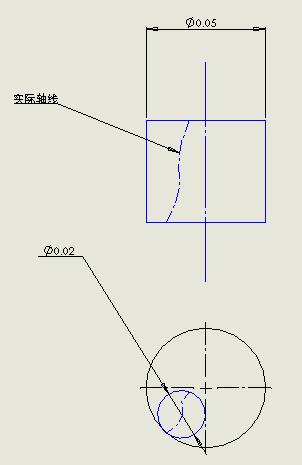

[已解决] 请帮忙解释一下这个复合位置度公差图
发表于 2007-9-7 07:37:49 | 显示全部楼层 |阅读模式 来自: 中国河南郑州
不知道下图公差带是什么形状的?麻烦大家帮忙解释一下.谢谢!9 h$ h; I3 E0 l, E) V

发表于 2007-9-7 09:20:24 | 显示全部楼层 来自: 中国山西太原
如图标注的位置公差,上面的一个公差带是一个圆柱体,该圆柱体的轴线是以A-B为基准的理想轴线(即φ50圆柱体的理想轴线),该圆柱体的直径等于0.05。$ _( b- R; Z$ ], V2 T! H1 @
下面一个标注的公差带是 6 个圆柱体,该圆柱体的轴心线是以B为基准的 6 条理想轴心线,6 个圆柱体的直径都等于0.02。
3 T0 Z9 o: l8 \; a上面的标注当φ50的尺寸公差偏离最大实体边界时,偏离的差值可以补偿给位置公差,此时公差带圆柱体的直径为0.05加上尺寸公差的偏离的差值。

发表于 2007-9-7 11:20:57 | 显示全部楼层 来自: 中国天津
有一些不同意见:" V) v4 |2 b1 n5 Q( [
上面两个是相对于AB平面中心度的偏差。3 a5 J: w+ ?% B1 C7 T; r8 c
下面一个是轴的加工精度
zyxwq + 2 积极讨论

发表于 2007-9-7 12:59:54 | 显示全部楼层 来自: 中国河南郑州
1.上面的对AB的位置度,是要求孔的位置偏差不超过规定值
& ]: a7 u* n5 h- u3 E3 D3 u. }2.下面是对孔的形状的要求,分开理解就是孔对B的垂直度., c/ \, @" \7 j$ w& _+ u# z( ^
这种行为公差可以在三座标上测量,要是手工,不太好测,只能分开测量
zyxwq + 2 积极讨论

发表于 2007-9-7 14:31:52 | 显示全部楼层 来自: 中国山西太原
原帖由 guowei4972 于 2007-9-7 11:20 发表 http://www.3dportal.cn/discuz/images/common/back.gif  r: K6 x* Q% L2 i
有一些不同意见:! L1 j- ^* a0 F8 [
上面两个是相对于AB平面中心度的偏差。
, e1 m5 A1 t7 _1 t" \下面一个是轴的加工精度
) I  ~, R( M# a; Z; A- U2 Z* \图中不存在AB平面,B是圆环面,A是φ50圆柱的轴心线。上下两个公差都是位置度公差。而不是什么“中心度”偏差。
; m9 Q/ N# A( A5 n2 T顺便答6楼:
- o4 X* k; v7 N) l6 Y+ r8 Q" xB基准是圆环平面,是针对六个孔的,六个孔的中心线都需与该平面垂直,若孔偏斜了也就是位置度偏离基准了。
. D+ o2 W% F* N4 I: dA基准是φ50圆柱面的轴心线,也是六个孔的位置度基准。9 @. @. I4 [1 J, g# }

zyxwq + 2 积极讨论
发表于 2007-9-7 14:39:46 | 显示全部楼层 来自: 中国山东青岛
原帖由 miyude 于 2007-9-7 12:59 发表 http://www.3dportal.cn/discuz/images/common/back.gif
3 W* Z1 o0 x4 [7 }3 y. Q1.上面的对AB的位置度,是要求孔的位置偏差不超过规定值
5 ^, Y5 h; a0 g$ E) V3 L$ Z# S5 V* c2.下面是对孔的形状的要求,分开理解就是孔对B的垂直度.
8 }  E. z* X! ]4 @) T这种行为公差可以在三座标上测量,要是手工,不太好测,只能分开测量
2 X2 Q0 `3 A+ y+ x  S
  I& M( W* i* X: r这个说法对.
3 |! k, E% D1 o使用CMM测量时,在B上打4点定基准面,在A的靠近B面处打4点得圆心,定为原点.
5 B0 J2 v; K$ V9 I- x然后分别在6个孔靠近B和远离B的孔内打4点得出圆心坐标,根据其他基准设定轴线.
7 w; d/ ?! ^' d( m6孔的所有圆心坐标对于原点的位置度不得大于0.05! t! G. c. J9 ~# p5 o3 {
同时6孔的上下圆心坐标之间的距离不得超过0.01

发表于 2007-9-7 18:22:12 | 显示全部楼层 来自: 中国河南安阳
0 ^0 ?8 B; m, ?4 _$ r3 [# J公差带是6个0.02的圆柱,该圆柱不超过理论位置0.05圆柱范围。

回复 #11 zyzyfy1 的帖子
如果公差带是6个0.02的圆柱与0.05圆柱交叉的话,是不是相交部分为合格呢?????
发表于 2007-9-7 20:52:50 | 显示全部楼层 来自: 中国江苏常州
其实刚进单位的时候,老工程师就给看过这种复合形位公差的问题,是汽车的变速箱上的,  ^1 o4 Q1 Y  ]: D% S$ |
道:也就是两(三)者的交集合,你先拿掉上面的,然后拿掉下面的9 s3 X. ]3 _# P: ?9 \
就简单多了- t8 K! D! d  |; w* g

发表于 2007-9-8 00:15:19 | 显示全部楼层 来自: 中国山东烟台
应该是孔的中心线垂直与基准B  公差带为0.02的圆柱
! h. {( N( F$ }4 B: X9 M* `应该是孔的中心线平行于基准A的中心线,公差带为0.05的圆柱

位置度的第一基准必须是垂直基准面,就是说孔的中心线垂直于B面,第二或者第三基准是平行基准,可有可无,但是垂直基准必须有。

基准A 为中心要素,M 为最大实体要求。
